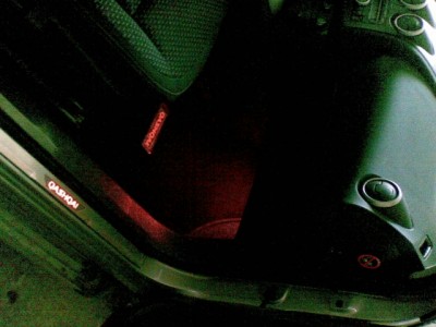

Товарищи, один этап работ закончен
Теперь при открытии дверей усё не хуже, чем у Лехусе :)))
Только сильно не пинайте, я забыл фотик взять :(
Фотал мобилой... Как всегда, убого получилось... Но, готов расскзать обо всем поэтапно, если кому-то будет нужно.

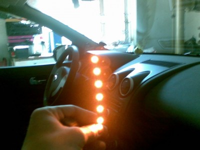

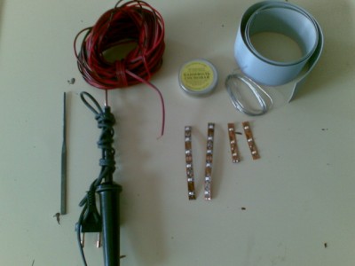

Итак, из изменений - отказался от одиночных светодиодов. Установил ленточные. Цвет - точь в точь как на родной подсветке торпедо. Я когда увидел, шо оно так в тон подошло - чуть не прослезился :))))
На каждую из сторон ушло по 6 светодиодов. Изначально планировал 12. Но т.к. ленточные оказались сверхяркими - хватило и 6-ти (причем так хватило, что я даже днев вижу, в тени, что подсветка работает). Алгоритм включения оставил такой же, как и на освщение салона. Только с одним но - развел запитку так, что если включить передний (правый) включатель освещения салона, то подсветка ног включается на постоянный режим (сама лампочка в плафоне не горит. Пошел на эту "жертву", т.к. один хрен не пользовался подсветкой салона в отдельности, всегда нажимал центральный включатель). Короче, сделал вывод, что хватило бы и 3-х, по большому счету :)
Разборка-пайка-сборка заняла час. Причем, больше всего времени убил на пайку разъема "в разрыв" цепи... Очень неудобно было подлезть туда. Короче, приглашаю всех заинтересовавшихся соконфетников из Николаева (ну, или если кто решится - то из любого региона) ввзглянуть... Мало ли, мож и себе захотите.

так ты сделал подсветку ног в салоне.... кстати с полгода назад тоже думал такое сделать, но потом перегорело.

Походу, задние пассажиры остались без внимания :( буду делать подсветку и им :)

з.ы.ы. Да, забыл сказать - поставил ленточные сверхяркие диоды в плафон освещения задних пассажиров (влезло 5 штук) - неплохо получилось. Освещение гораздо насыщенее, чем одним светодиодом вместо штатной лампочки.

Сообщение Station » Ср май 06, 2009 16:10:04
Zloyboy
Дима, вопрос "зачем" в данном случае сугубо индивидуален :) Отвечу так: видел я это (и заразился этим) в таких автомобилях: Мercedes, BMW, Lexus, Acura... (думаю, это не полный список) думаю эти ребята сделали это не из "колхозных" соображений . Вот, собсно, и ответ :) Да впрочем, даже если бы я это увидел в ЗАЗ-е, и мне понравилось - все равно бы сделал ;) Давай тебе сделаем! Уверен - понравится ;)
А по поводу блокирования дверей изнутри - если для тебя это актуально - могу рассказать что и как. Ну, или помочь в реализации ;)
NEE_Salvete Спасибо!
Как кстати оранжевый смотриться?
Смотрится отлично! Как будто мы диоды с Nissan-ом у одного продавца покупали ;) Я сделаю таки фото нормальным аппаратом ,может получится передать краски.
