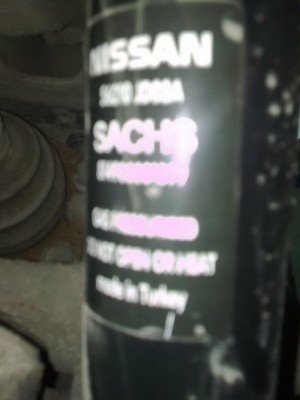

Сообщение Олег » Сб мар 21, 2009 17:49:43
Простите за качество фото,снимал мобильником.
Вот такие мне поставили. :smile:
Не уверен не обгоняй.

Сообщение root_xp » Сб мар 21, 2009 19:44:21
Вопрос ко всем заменившим:
Какова процедура замены? Жалобы на "стандартную" жесткость задних амиков? Или какой-то критический случай? Что говорите в сервисе? Бесплатно? Если платно, то сколько стоит? И последнее никто не менял в Донецке или хотя бы интересовался?

Сообщение elektron » Сб мар 21, 2009 22:14:26
А мне мужик с дилерского СТО начал лапшать,что дескать если и поменяют амики задние по гарантии,то только на те же,которые и стояли,патамуша дескать детали подбирают по партномеру и меняют по номеру кузова машины.Дык это что значит,что мне суждено всегда ездить на "недоработанных" старой версии амортизаторах...или платить приличные бабулючки? :mrgreen: :mrgreen: :mrgreen:

Сообщение elektron » Сб мар 21, 2009 22:58:01
Дык суть в том,что они говорят якобы,что по гарантии-то поменяют,только точно на такие же,как у меня и стояли с завода.А новые амортизаторы (более длинноходные) дескать по гарантии не поставят. :smile:

Сообщение LoTa » Сб мар 21, 2009 23:16:40
Да какая разница, поменяют - уже хорошо!!!
Хорошо что поменяют на такие же как с завода были, а не хуже!

Сообщение elektron » Вс мар 22, 2009 02:06:34
Ты не понимаешь! :shock: Разница есть!!! Просто подход у тебя немного другой к таким вопросам,не технический что ли. :D
Чем чаще происходит процедура сборки-разборки или снятия-установки деталей,агрегатов или узлов автомобиля,тем хуже!!! Каждая такая операция обязательно что-то разбивает (резьба,посадочные места,прилегающие поверхности и т.д.,и т.п.),что-то изменяет,что-то портит,сбивает какие-то регулировки...Помалу это будет происходить или нет,но факт НЕОСПОРИМЫЙ !
Так что есть громадная разница:поменять один раз сразу на то,что нужно и на то,что лучше или менять каждые 5-10 тысяч на что угодно,лишь бы по гарантии. :roll: :hb:

Сообщение Олег » Вс мар 22, 2009 10:27:45
elektron писал(а):Дык суть в том,что они говорят якобы,что по гарантии-то поменяют,только точно на такие же,как у меня и стояли с завода.А новые амортизаторы (более длинноходные) дескать по гарантии не поставят.
Да они такие же как с завода,мифы о мягкости задней подвески преувеличины,аморты отрабатывают также как и старые.

Сообщение bykovdima » Вс мар 22, 2009 14:43:17
Нина писал(а):машинка после замены едет мягко-мягко
после замены амортизатора, у тебя должен был остаться акт выполненных работ (мне такой давали). можешь посмотреть какой код у нового амортизатора??

Сообщение Лёха » Вс мар 22, 2009 16:26:41
по гарантии меняют на такие-же как стояли с завода :( в среднем на 10-15 тыщ хватает.
Пара задних длинноходных от Ха-трэйла стоит около 3000грн. Я себе поставил и уже 4 тыщи не жалею о потраченых деньгах (не реклама). :smile: :smile: Думаю что для полного удовлетворения моего любопыства попробую переставить и пружины от Трэйла, но там может придется и передние стойки от него ставить (зад скорее всего подскочит). Но и только с новыми задними амиками уже намного приятнее кататься.

Сообщение elektron » Вс мар 22, 2009 20:24:25
Так вот и я хочу разобраться! С осени 2008г. НИССАН, учитывая жалобы владельцев Кашкая (скорее всего от стран СНГ) на заднюю подвеску, ее жесткость и короткоходность, стал устанавливать с завода на страны СНГ амортизаторы с более длинным ходом,но по слухам они имеют тот же каталожный номер,что и прежний амортизатор! Поэтому меняя амортизаторы по гарантии,не ясен момент:замена производится на прежние, голимые для наших дорог амортизаторы или на новые, более длинноходные?Это можно по-факту определить только положив два амортизатора рядом:снятый с машины и новый из упаковки... :smile: Если новый будет длиннее на 3-4 см - значит это ОНО!!!Если такой же - значит это ГАВНО!!!Партномера амортизаторов одинаковые!Если требовать замены амортизаторов с другим партномером из заведомо более длинноходных амиков,то по гарантии может не проканать:потребуют ДЕНЮЖЕК. :smile:
