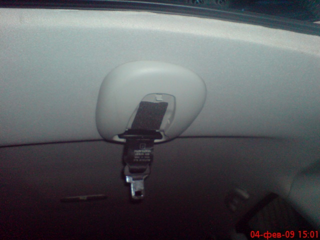

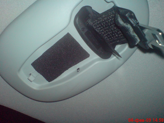

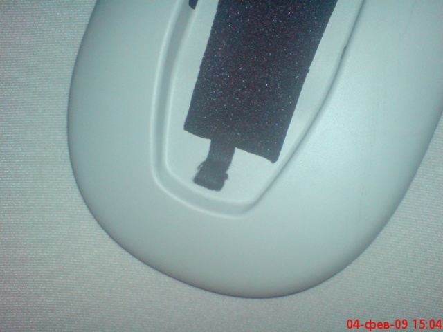

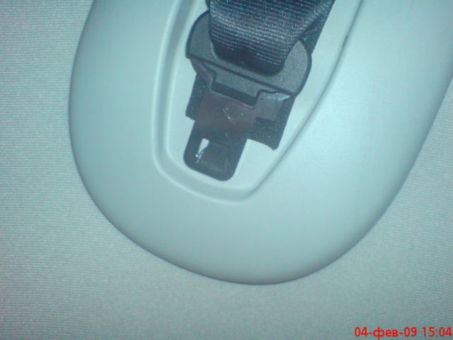

Сегодня, делая шумоизоляцию на Афониной машине надыбал я еще один источник неприятных звуков. Глянув на потолок в то место где висит ремень безопасности для среднего пассажира почему-то подумалось:"А не может ли ОНО стучать?" Потеребил слегонца пальцем - стучит. Да еще как!!!! От же ж думаю, лошара (это про себя!), себе когда клеил шумку - не допер! Да у меня даже мысли не возникло и на потолок я вообще не смотрел!!! :D Взял я кусочек акустического поролона приклеил под ремень, а потом еще акустической тканью обклеил крючочек за который защелка зацепляется. Все! теперь не стучит!! Отакэ!!!! :D
Может написал коряво - смотрите фотки и все поймете.
Так ОНО выглядит когда ремень висит.
Тот самый крючочек. Теперь обклеенный акустической тканью.
Вот такой теперь ОНО имеет вид.
