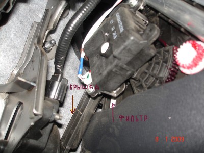

Внимание-внимание! Говорит Германия!Товарищ Alex8.50 сообщает:
"Всё было в норме если бы не одно но из под пластика справа у педали газа торчала какая то пластиковая приблуда мелькнула мысль что это крышка салонного фильтра приехав в свой родной бокс к спортсменам-раллистам сняли пластик и поставили крышку на место и действительно на лобовуху попёр такой жар что руку не удержать почему крышка стояла не на месте не знаю вроде на первом т.о туда не лазили."
"Вот фотка этой крышки салонного фильтра может все проблемы из-за того что она у кого то просто не установлена или не защёлкнута до конца как было у меня?":

Сообщение Alex32 » Пт янв 09, 2009 00:56:12
Сэнсэй писал(а):[color=red][b]Внимание-внимание! Говорит Германия!
скажите мне смисл этой кришки..... :smile:
