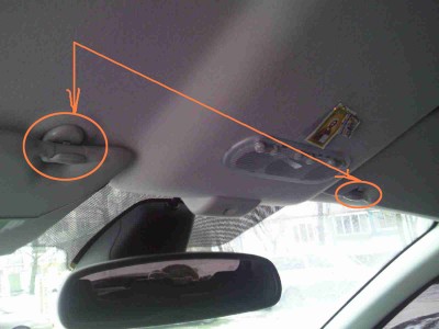

))) Сорри мужики и девчонки) Новый год.. только очухался.. а проблемка, то осталась!!! Вчера снова затекло.. вот фоты для точного определения..
Мне тоже кажется, что это шланг на заднюю омывалку!
igor'OK писал(а):Чето слабо представляю себе что там может течь, с крышей все нормально? ты ее не сверлил случайно?
может быть поврежден шлагн подачи омывайки на заднее стекло? это наиболее вероятная причина
Ничего не сверлил, не пилял, и не крутил :sad: .. в том то и дело :(
а вот задняя омывайка, то работает и нормально подает воду, вот в чем причина... МОЖЕТ ПРОСАЧИВАЕТСЯ ПО ЧУТЬ_ЧУТЬ.. разве что :sad:
Xapik писал(а):предлагаю сразу обратиться к официалам - пусть они разбираются. машинко еще на гарантии надеюсь?
Да, на гарантии.. сегодня или завтра же и поеду на Свободу..
Отпишу чё да как...

->DenGer<- писал(а):))) Сорри мужики и девчонки) Новый год.. только очухался.. а проблемка, то осталась!!! Вчера снова затекло.. вот фоты для точного определения..
забираю слова назад :)
имхо со стекла просачивается вода, и накапливается под обшивкой в углублении гдето, а когда тормозишь, ее по инерции вперед кидает ну и вытекает
представляю как обидно такое наблюдать с людьми в салоне :?

Сообщение igor'OK » Сб янв 03, 2009 01:00:00
Vit7502 писал(а):Как оно может со стекла накапливаться!!! Ведь
эти точки выше стекла, тесть это малая вероятность, разве что в том
месте где просачивается вода прилегает паралон, и он проявляет свои
капиллярные св-ва.
смотри фотографии выше
накапливается скорее всего в углублении в районе внутрисалонных фонарей, оттуда и заливает при торможении
опять же это мои догадки, истину установит только СТО

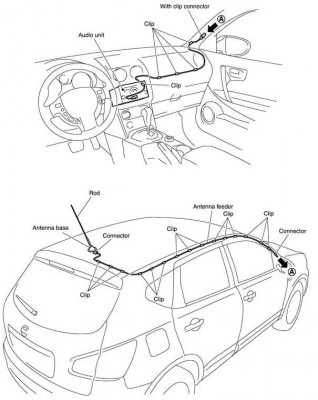

Сообщение Xapik » Ср янв 07, 2009 21:27:11
igor'OK писал(а):мог бы предположить что в месте крепления антенны течь, но антенна как бы сзади!
вот подтверждение твоих слов, чтобы окончательно исключить и этот вариант (хотя и так все ясно, что не от антенны).
