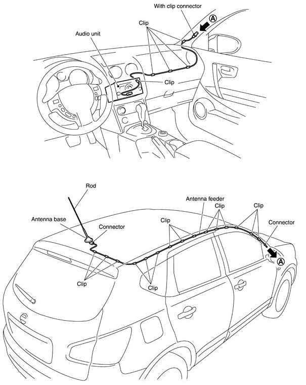

Сообщение Xapik » Ср янв 07, 2009 21:27:11
igor'OK писал(а):мог бы предположить что в месте крепления антенны течь, но антенна как бы сзади!
вот подтверждение твоих слов, чтобы окончательно исключить и этот вариант (хотя и так все ясно, что не от антенны).
