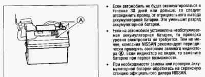

Сигналкин писал(а):есть виконце на АКБ
К виконцу доступ свободный, в смысле видно сразу или надо что-то снимать чтобы посмотреть? А то сегодня стартёр крутил 2-3 сек пока двигатель запустился. Еду на работу и думаю: АКБ или свечи? А тут оказывается что АКБ уже может сдохнуть.

Сообщение Torpedo » Чт дек 11, 2008 10:53:42
Нашел где смотреть

Сообщение Ees » Пт дек 12, 2008 00:53:03
А кто подскажет точное наименование Варты?
Где заменить то - неужто на сервис надо ехать?
Это я так, превентивно.
А то взглянул на свой АКБ - так окошечко есть, но зелёное виднеется только если сверху хорошо посмотреть, оно сантиметра на 2-3 внизу

Сообщение Gots » Пт дек 12, 2008 01:16:57
Ees писал(а):А кто подскажет точное наименование Варты?
Заменить - 15 минут работы с перекуром.
Зеленое так и есть.
Aleksey писал(а):А вообще, если короткие поездки по городу, то АКБ выдерживает где-то 2-3 года.
+1.
И кстати, вспомнил. Сейчас при обращении на сервис пробивают машинку и перепрограммируют работу с АКБ, ЦЗ и рулевое вроде.
Еще меняют прокладку в бензобаке и болт крепления подушки коробки.
Естественно не на всех машинах. Спецом ехать тоже необязательно.
Да и болты с прокладками дилерам типа еще не пришли.

Сообщение Tabarik » Пт дек 12, 2008 01:18:21
Какое ж еще название? Емкость в амперах и всех делов.
А вот заменить- вроде ошибки на компе вылазят. Может у кого садился акп, рассказывайте.
Мне нужно было уехать, хотел клему снять, но сбои компьютера остановили. Определился, что проще потом службу поддержки вызвать. Даже интересно посмотреть за что деньги плачены :-)

Сообщение Gots » Пт дек 12, 2008 10:21:33
Tabarik писал(а):А вот заменить- вроде ошибки на компе вылазят.
:D Обоснуй?..
В инструкции, именно в том куске, что приведен выше,
прямо сказано, что при длительном простое батарею рекомендуется отключить.
Если бы нужен был сервис, или вылазили ошибки, это запретили бы.

Сообщение Сигналкин » Пт дек 12, 2008 10:28:29
наверно не ошибка а скорее сообщение о том шо пропадало питание.
Батарейку уже пару раз отключал - проблем не было.
Оно даже полезно ИМХО
Если вырубить на минут 10 мозок автивки очищаитца чакры раскрываютцо а инжектор забываит какое гэ внего вливали и после подачи питания аки младенец учитцо ездить по новому под новый бензус и новый стиль важдения.
