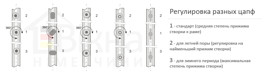

Руслан писал(а):при пониженні температури в окремих місцях відчутно сифонить
А ти фурнітуру на вікнах в зимовий режим перевів?
Руслан (Чт янв 18, 2018 12:17:14)

Сообщение Руслан » Чт янв 18, 2018 12:17:42
Ні. А як це зробити? :oops:

Сообщение Torpedo » Чт янв 18, 2018 12:34:11
Руслан
Якось так,
залежить від виробника фурнітури, ще в інтернеті повно різних відео.
