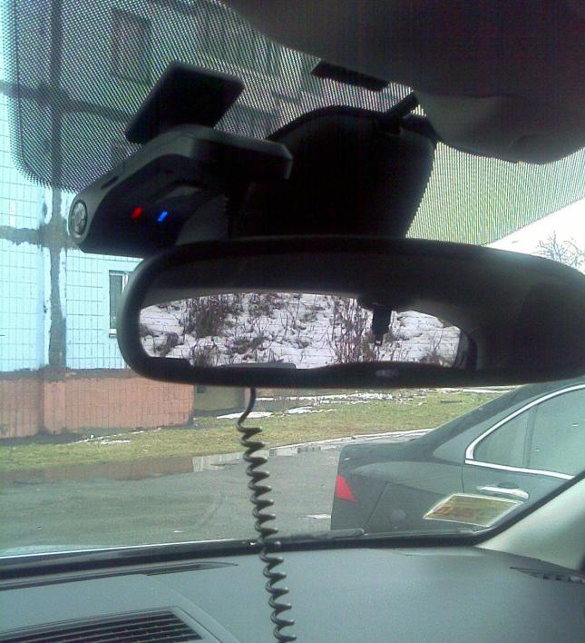

пока не пригодился... но и закон Мэрфи еще никто не отменял :smile: сам девайс нравится простотой и довольно эстетично смотритцо
Я закрепил его на ветровом, возле пластикового кожуха крепления зеркала (точечная тонировка вокруг него делает девайс незаметным).
Штатное питание подключается через прикуриватель, но я планирую провести его через потолок к бортовой сети (АСС), чтобы включался автоматически с зажиганием.
Могу сфоткать, если интересно... сегодня зафоткал (в прицепе) 8)
Вариант крепления видеорегистратора XDriven 1100

Сообщение Xapik » Чт янв 15, 2009 20:03:24
flex
Спасибо.удачно стала. спрятать провод и будет шик!

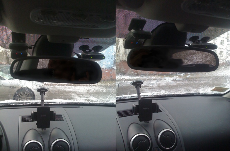

Сообщение flex » Вт мар 24, 2009 17:11:32
Прокинул шнурок эл. питания к видеорегистратору и антирадару (от кожуха зеркала, через переднюю кромку потолка, боковую стойку с подключением к зажиганию). Теперь девайсы включаются автоматически при запуске движка (ON или START)... 8)
При прохождении плановых ТО можно отключить разъемы и спрятать шнурок внутри кожуха зеркала (а при вопросах - показать шнурок от прикуривателя).
Сообщение bykovdima » Вт мар 24, 2009 19:09:37
держатель для кпк у меня такой же :smile:
Добавлено спустя 22 секунды:
а вообще молодец :)
