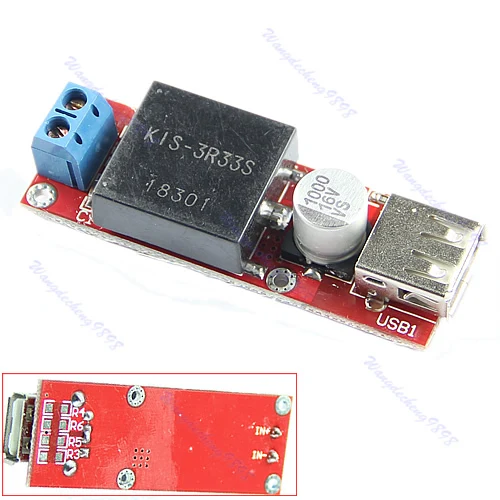

Продукт штучный, для себя. Ширпотреб можно купить на али. Пишут, что распознавание даже запаяли. Воткнуть в любой сдохший переходник с прикуривателя и все.
https://ru.aliexpress.com/item/Free-shi ... 3.1.Ec9r75
Особенности продукта:
1 .. силовой модуль основан на Японского происхождения KIS3R33S конкретного модуля дизайн, входное напряжение 7 В до 24 В выходное напряжение 5.01 В, 2.5A пик выходной ток 4A аналоговым выходом! в состоянии обеспечить 3А непрерывный ток нагрузки. большинство игроков профессионального тестирования, с высокой эффективностью, ультра-низкие потери характеристики, вне прекрасного lm2596 модуля питания.
2 .. модуль имеет USB функция распознавания, отличная поддержка IPHONE4 IPAD, NOKIA N8 телефонов серии.
3 .. модули использовать low ESR оригинальный Sanyo конденсатор фильтра напряжение как можно ниже, так что пульсации мв, вполне способна и линейный источник сопоставимы.

Re: USB зарядка.
Сообщение healix » Чт сен 15, 2016 11:12:04
Для ускорения процесса можно взять готовое. $11 за пять штук (как раз раскидать по всей машине).
На обратной стороне, как видно, есть места для резюков для делителей.
Сам не брал, но идея Andy понравилась :)
