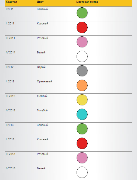

Дату производства аккумулятора VARTA можно определить по цветному кружку, нанесенному на этикетку или крышку аккумулятора. Цвет кружка соответствует определенному кварталу (в цифровом коде, пробитом на корпусе батареи, зашифрованы внутризаводские кодировки, которые не дают информацию о дате окончательного производства батареи).
Не путать с датой в кружочке со стрелочкой на днище аккумулятора - это дата изготовления пластмассового корпуса. Готовый корпус может многие месяцы храниться на складе. Дата изготовления аккумулятора указана на фронтальной этикетке АКБ.
