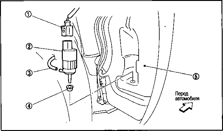

Сообщение Andy » Пт авг 19, 2016 10:31:52
Смотри место установки насоса на первом фото. Там в нише подозрительно непонятно. И если 2 насоса, то они или стоят или вместо второго заглушка на бачке. на 1/3 уровня бачка приблизительно.

Re: Неизвестный разьем под передним правым колесом
Сообщение BAX » Пт авг 19, 2016 10:41:47
Это разъём насоса омывателя фар!
1. Разьем насоса омывателей фар
2. Насос омывателей фар
3. Трубка омывателей фар
4. Набивка
5. Бачок омывателей
Всем спасибо! Может кому нибудь эта тема еще будет полезна
