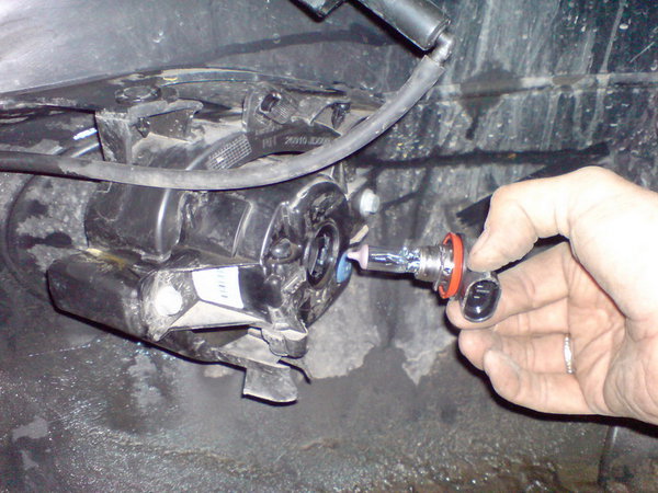

Через четыре года ежедневной эксплуатации перегорела левая лампочка передних противотуманок.
Внимание, вопрос:
1. Считаю, что надо менять сразу пару (чтобы точно попасть в цвет). Ваше мнение?
2. Какой тип ламп там стоит? Если менять на такую же, то что искать?
3. Какие есть альтернативные варианты? В моделях с ксеноном на ближнем ксенон ставить в противотуман смысла нет. Может какие-то диоды и т.д.?
4. Есть ли мануал по замене лампы противотуманки?
Всем спасибо :)

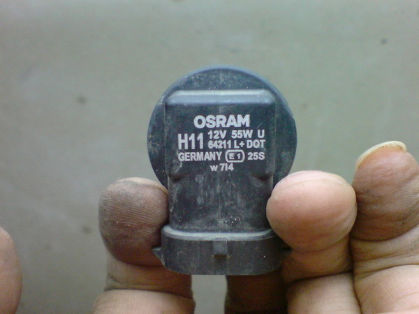

Xapik
Там стоит лампа - тип H11 Long Life

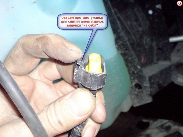

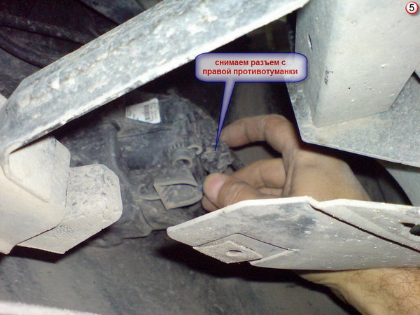

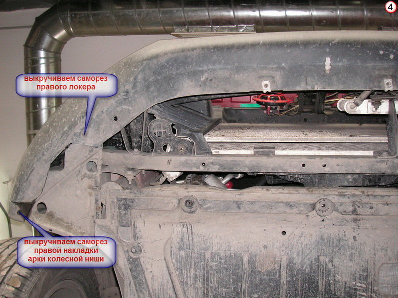

Сообщение AnD345 » Чт авг 16, 2012 13:51:04
Снять переднюю защиту.
Открутить один саморез переднего угла локера.
Засунуть руку приподнимая уголок.
Особо обратить внимание на защелку разъема.
Она не стандартная. Не нужно нажимать. Нужно тянуть.
При особой сноровке и гибких руках - можно не снимать переднюю защиту. :)
Лампочка H11
Для противотуманок желательно использовать желтый свет.
Дорогие: CATZ H11 CB1101
Подешевле: IPF H11 XY-64
Совсем дешевые: MTF Light AURUM H11 55W
