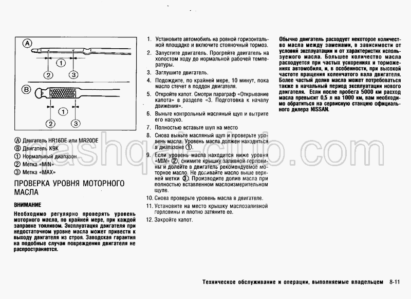

Сообщение МАУС » Пн июн 08, 2009 16:58:10
400 км на высоких, но вполне допустимых оборотах...:shock:
...если после пробега 5000 км ...
в общем правый верхний угол страницы...
при условии, что у Вас банально не начала откручиваться пробка слива моторного масла...

Сообщение МАУС » Пн июн 08, 2009 17:46:47
Алекс
так, пожалуйста, пусть берет 0.5л на 1000 км :smile:
обороты то допустимые были, и не так долго Vit7502
гнал всего 400 км, местами - как описал, местами нормально...
я на ex-машинке тоже гоняла (дайцы только в Березани могли остановить) - ну не брала она масло :nzd:
сейчас я вожу спокойно, и масло меняется вовремя и в два раза чаще, чем это делают простые англичане, и что? посмотрела недавно - уровень неумолимо опускается (где-то посредине) и кубик на приборной панели уровня масла куда-то навсегда пропал :unknw:

Сегодня долил 450гр масла:(.... Уровень масла в норме, 3 кубика...

Поскольку машина проехала 400 км в предельных режимах, то ничего удивительного в том, что взяла масло. Есть понятие технологического расхода масла. Долей до нормы и не мучь больше автомобиль!
А если любишь так ездить - вози с собой масло.

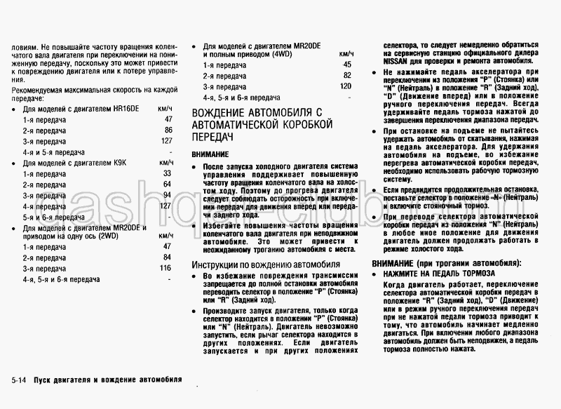

Сообщение МАУС » Ср июн 10, 2009 09:13:42
ДВОЙНЯШКИ писал(а):не инженер. Не судите о том, в чем не разбираетесь.
не всегда нужно быть инженером (и тем более лоером) чтобы рассмотреть красное поле оборотов двигателя на тахометре приборной панели, и если
Vit7502 писал(а):200км/ч-это ровно 6тыс/об
ДВОЙНЯШКИ Вы не убедили меня, он все таки ехал нормально, не в красном поле, а максимальную рекомендуемую скорость сам "доктор" (Ниссан) не прописал (левая колонка), ограничившись спидометром
поэтому, люди правомерно нормально едут в не вышедших в красное поле оборотах...
