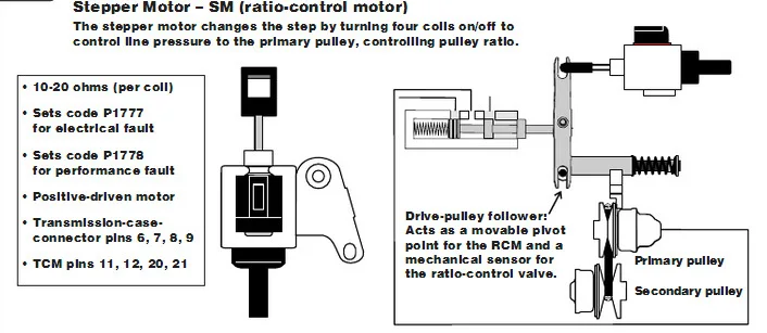

levsha писал(а):oreh писал(а):как это "нет передач"? от того, что их очень много (по числу шагов степмотора), суть не меняется.
А где в кашкаевском вариаторе степомотор? Шкивы вроде сдвигаются давлением масла, которое управляется клапанами.
Степмотор одна из самых частых поломок нашего вариатора. Как я понимаю, именно он задает положение дел, а уж потом да, шкивы прижимаются давлением масла, через систему клапанов, первая же картинка в гугле
