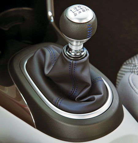

- Airman
- Сообщений: 10882
- Откуда: Kyiv, Lesnoi
Re: Табл не трабл. Коробка.
Вс авг 11, 2019 02:04:42
Пьять помилок водiя, при яких страждае механiчна коробка передач
http://mmr.net.ua/advice/exploitation/102206
