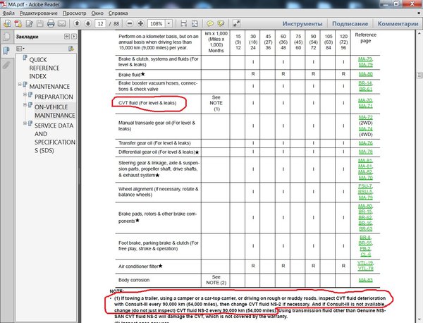

Поменял масло со снятием картера на СТО ing-avto.
Влезло чуть больше 6 литров.
Вот ракопал в английском сервис-мануале, что масло в вариаторе они рекомендуют менять через 90 тыс. км. только если машина эксплуатируется в тяжелых условиях (тягает прицеп или кемпер, грунтовые дороги и т.п.).

В Англии тяжелые условия эксплуатации приравниваются к нашим повседневным , а наши тяжелые условия в Англии прировняли -бы к невыносимым !!!
Re: Замена масла CVT своими силами. Отчет.
Сообщение Kostya » Сб ноя 09, 2013 10:30:31
Лично у меня желания экспериментировать не возникло. Написано в регламенте - 60000 км, так и сделал. То же самое со свечами - менял каждые 30000. При этом и расход не скачет и двиг работает отлично во всех режимах.
Смотрю на цены для клуба у нашего нового партнера и думаю, что масло в варике на 120000 менять буду, как и написано. Карман особо не оттянет. :)

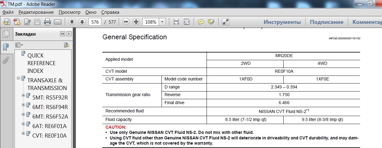

Еще есть нюанс что при замене масло сливается не все.
Например в вариатор полноприводного Кашкая влазит 9,5 литров, а сливается только 6. Значит после замены на 9,5 литров получается 3,5 литра старого и 6 литров нового. Это одна из причин менять не раз в 90 тыс., а раз в 60 тыс.

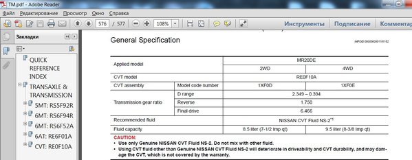

Сообщение Torpedo » Сб ноя 09, 2013 19:21:04
oleg_t писал(а):в вариатор полноприводного Кашкая влазит 9,5 литров
Ты это в ESM вычитал или в регламенте ОД?
Сообщение oleg_t » Сб ноя 09, 2013 22:35:15
Torpedo писал(а):Ты это в ESM вычитал или в регламенте ОД?
Посмотри картинку вверху этой страницы

Вопрос к вам как к специалисту: если в вариаторе 9,5 литров масла, а сливается при замене только 6 - где находятся еще 3,5 которые не сливаются?
Сообщение Torpedo » Вс ноя 10, 2013 12:44:06
oleg_t писал(а):Посмотри картинку вверху этой страницы
Это я видел, я думал ты нарыл ещё где-то информацию.
Мне не совсем понятно как в две модификации одной и той же модели вариатора можно запихнуть разное количество масла. Тем более, что эта разница точно соответствует количеству масла в дифференциалах.
