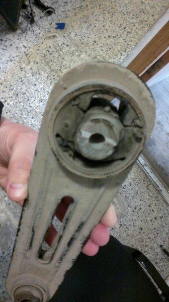

Доброго дня! Ну вот наконец добрался я до своего стука при троганьи.
порвалась подушка реактивной тяги ... при пробеге 50К честно говоря оригиналу не доверяю.
Читал,что умельцы подбирали от renault . Как долго она служит по отношению к родной? и остался ли номер детали?
Подбирали сегодня на сервисе.. Вроде подходит BMW, но надо немного дорабатывать. Зато сказали ,что забуду про эту проблему вообще.
Поделитесь опытом!

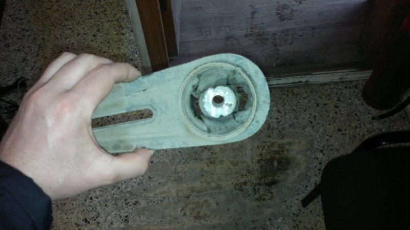

опытом не поделюсь, но пару дней назад заменил свою порванную вхлам на аналог от рено.
спасибо Алексею, и цена адекватная - 250 грн против 680 за оригинал.

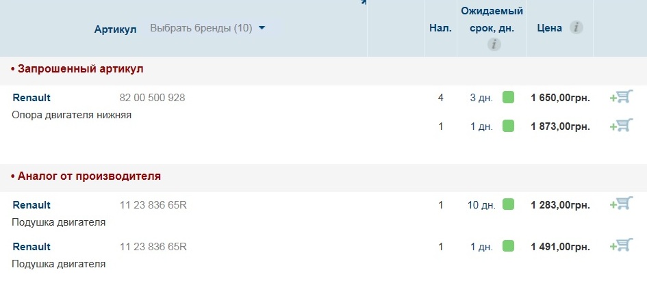

Сколько сейчас стоит нижняя подушка ориг. и от рено- никто не сориентирует ?
Ant0n
Re: вот он стук и вибрация.
Пн май 25, 2015 18:31:02
лучше Алексея никто не сориентирует, но смысла ставить оригинал нет никакого(разница в цене почти в два раза), где-то год назад оригинал стоил около 600, рено - около 300.
Alexsoff
Пн май 25, 2015 21:16:53
на данный момент оригинал стоит 800 грн , по рено , если верить екзисту то около 1200 грн , так что времена меняются товарищи
Ant0n
Пн май 25, 2015 21:52:11
что-то странное, ибо только что мне на меган выдало 390 грн.
Пн май 25, 2015 22:29:13
Ant0n писал(а):что-то странное, ибо только что мне на меган выдало 390 грн.
Это видимо неоригинал
Rack
Пн май 25, 2015 23:08:24
мы тоже с ребятами нашли за 370грн,буду пробовать его.
