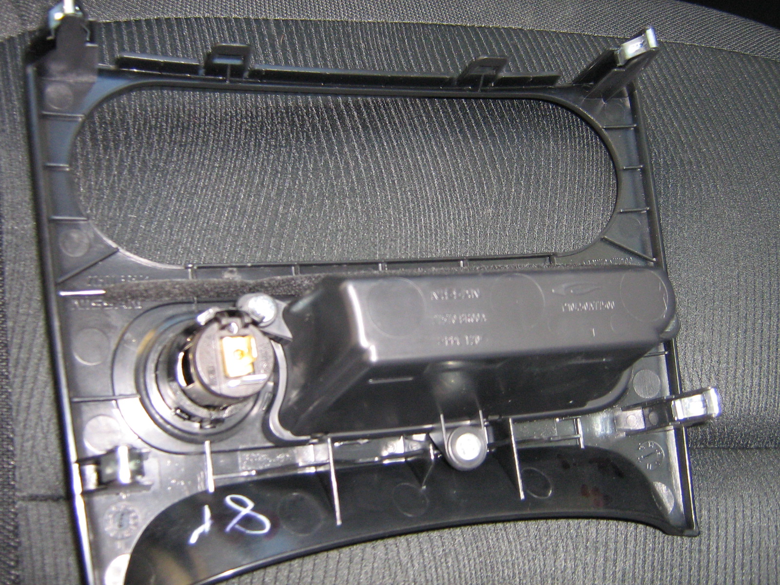

Разобрал облицовку блока управления климатом.
Замерил отверстия у розетки 12В и USB-порта (с AUX-ом). Они одинаковы!

7777s писал(а):Замерил отверстия у розетки 12В и USB-порта (с AUX-ом). Они одинаковы!
Навело на определенные мысли.
Розетка будет в подлокотнике (кабель прокинул и подключил) – но это уже другая история
За аккуратность - зач0т... идея с заменой розетки - спорная 8)
Почему отказался от врезки USB в бардачок?

7777s
Сильно долго было бы выпиливать нужное отверстие, чтобы удобно было на ходу менять флешки. Я хотел с левой стороны бардачка - где крышка прикрывает просто поверхность, сделать специальное углубление.
И колхоз был бы еще тот.
А так - даже самому понравилось.
А если ставить в бардачок боком, то будет тоже иной раз мешать закрыть полный бардачок. И на ходу не достанешь.
по поводу розетки. есть у меня преобразователь на 220В. Его и приделаю на досуге. Там будут две нормальные розетки. Так телефоны и заряжаю всегда, через обычную зарядку. Так что розетка 12В мне не особо нужна. Спрячу ее где нибудь...
А для регистратора/антирадара - есть же решение пользоваться с плафона подсветки или с датчика дождя/света питанием. Проводов лишних вообще не будет.
