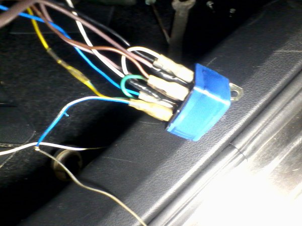

Само реле выглядит примерно так: рис-1.

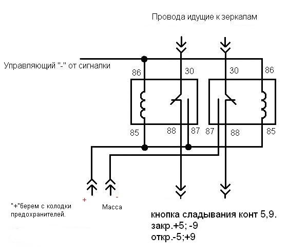

Схема электрическая рис-3.

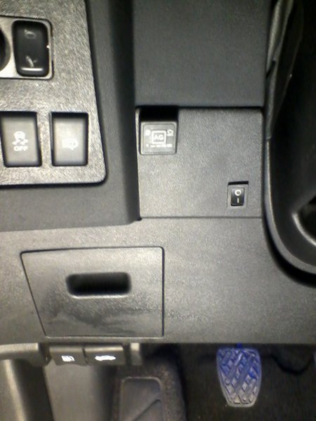

Установлена кнопка отключения рис-6.
Собираем схему согласно рисунка №3,питание "+" берем с колодки предохранителей, и пускаем, через кнопку блокировки (для отключения в зимний период, когда зеркала могут обледенеть, и сломаться механизм складывания-раскладывания).

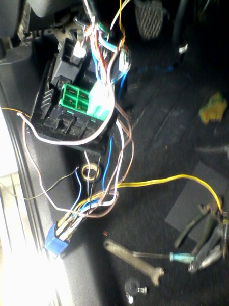

Снимаем модуль регулировки зеркал и кнопкой складывания-раскладывания.Отключаем разъем от кнопки.Перекусываем провода-5 и 9, идущие к зеркалам.В разрыв подключаем наши реле как указано на схеме.Управление берем от сигнализации (у меня StarLine A61).синий провод №16 программированная функция, масса при постановке на охрану.Реле закрепляем на балке жесткости под приборной панелью, туда же подключаем "массу".ОК! Радуемся результатом труда.При постановке на охрану-зеркала закрываются, при включении зажигания- открываются! Всем удачи!

Sergey.Vins, сигналка дает импульс программируемой длительности или постоянно 0?
Тоже касается и открывания, не люблю, когда что-то остается в активном состоянии

Сигнализация (у меня Star Line) по умолчанию при отпирании дает импульс -0,3с. ,заходим в настройки и программируем при постановке на охрану импульс (синий провод) "-" 3 секунды. Этого времени вполне хватает, для того ,чтобы зеркала сложились!При снятии с охраны зеркала находятся в сложенном состоянии, чтобы, при повторном снятии с охраны (допустим забыл,что-то в машине) не изнашивался механизм зеркал! При включении зажигания подается "+" на реле и зеркала раскладываются.
P.S.При постановке на охрану напряжение с реле и зеркал снимается!
