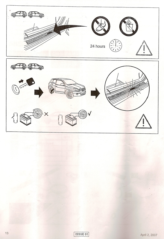

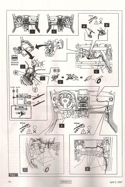

Установка оригинальных накладок на пороги с подсветкой

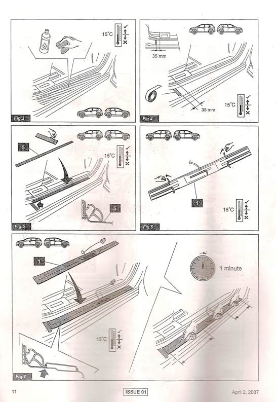

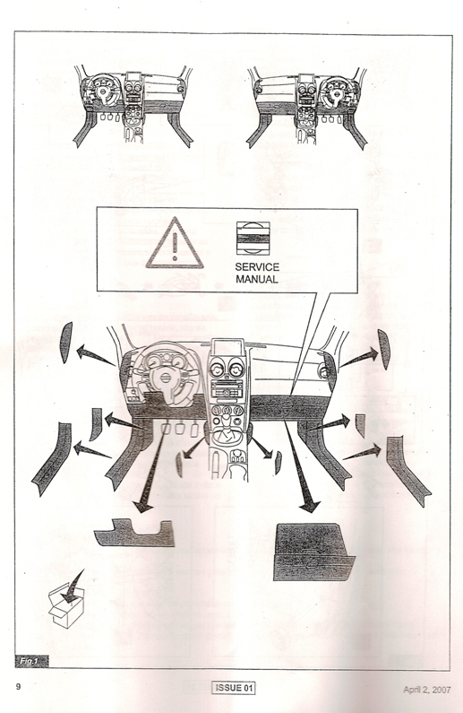

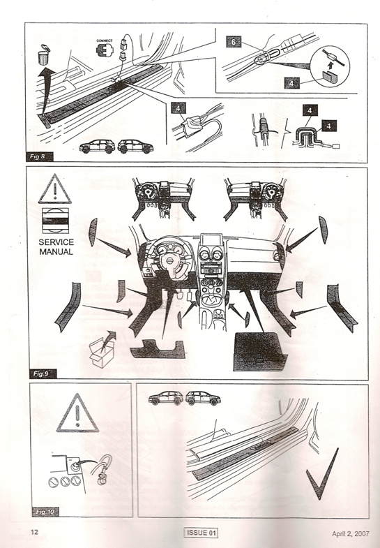

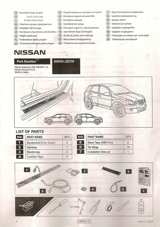

Сообщение Aleksey » Пт авг 13, 2010 18:15:30

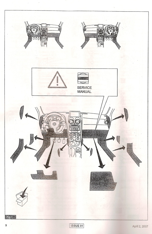

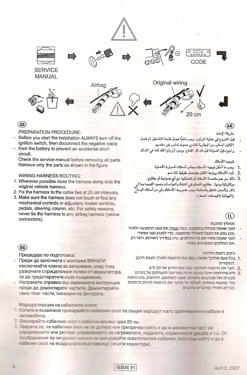

Инструкция по установке оригинальных накладок G6950-JD030 с подсветкой

Сообщение polanatoly » Вт июл 31, 2012 11:37:57
Спасибо за инструкции , но несовсем понятно к каким проводам и где подкючается, если можно поподробнее,пожалуйста.

Сообщение Ozzy » Пт янв 02, 2015 16:02:22
Очень старая тема, постараюсь оживить для тех кому интересна тема порожных накладок с подсветкой:
Логика подключения питашки говорит мне, что нужно искать жгут на передней правой стойке что бы найти сеть вежливой подсветки салонных плафонов.
Если електросхемы нет, то тащить проводку уже к потолочному плафону. Кому как удобней ...
Второй вариант под габариты не канает ввиду постоянного плюса, что не гуд для самих смд, которым придётся постоянно гореть в сумерках и при движении самого авто когда включены габариты и/или основной свет фар.
Лучше уж пусть светят при любом открывании двери, независимо от того: что у вас включено во внешних световых приборах при этом.
