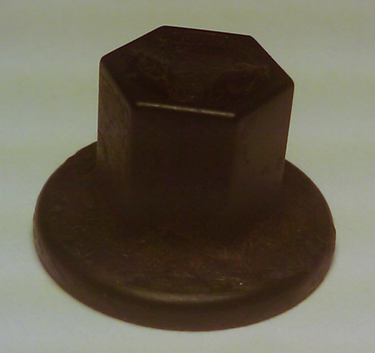

И ещё один вопрос: чем заменить вот такие феньки.
Сообщение Мацони » Пт апр 29, 2011 21:18:30
Я думаю их не сложно найти на авторынке, но если уж так остро стоит вопрос именно замены, то можно использовать нарезанные кубики плотной пластмассы с просверленной посредине дырочкой для того чтобы саморез нарезал ровненькую резьбу сам себе. Это такие очень нежные феньки, которые закручиваются от руки и только в конце чуть чуть подтягиваются ключиком. Я их порвал немеряно! :D

Сообщение Torpedo » Сб апр 30, 2011 19:31:17
Мацони писал(а):Я думаю их не сложно найти на авторынке
Когда задался целью, то не нашёл, а потом всё забывал, а со временем и забил, но если ты говоришь, что не сложно найти, то обязательно сделаю втрой подход.
