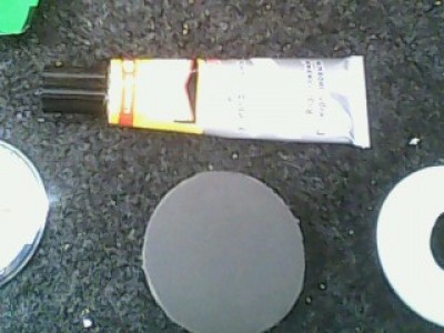

- Берем колпачки и срезаем с них декоративную наклейку. Можно не срезать, а приклеить сверху наклейку Ниссан (на базаре 10 грн за 4 шт.)

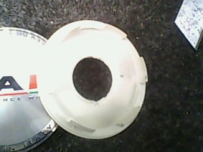

- Прсверливаем дырку в колпачке диаметром не менее 23 мм

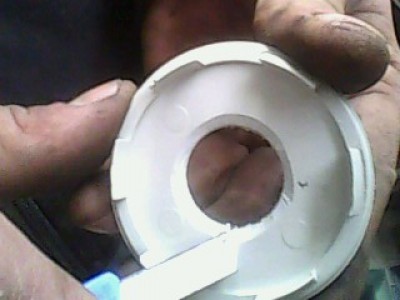

- Срезаем фаску с колпачка под углом.

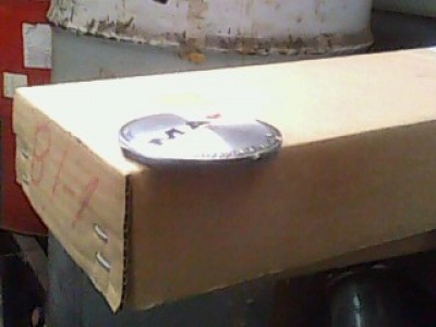

- Приклеиваем декоративную часть колпачка на место. Я использовал сплэн, но выло бы лучше двухсторонний скотч.

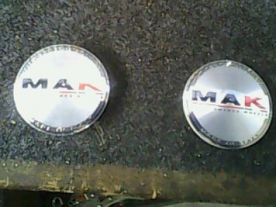

- Вот такой получился утолщенный колпачек

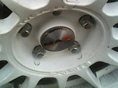

- Вот что получилось
