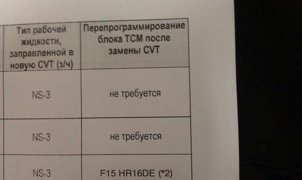

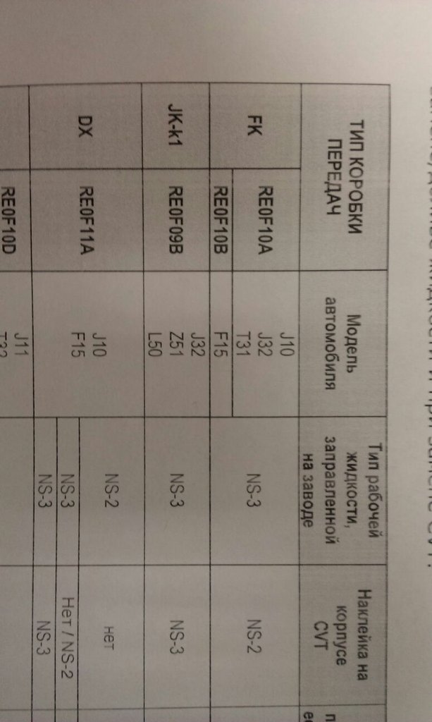

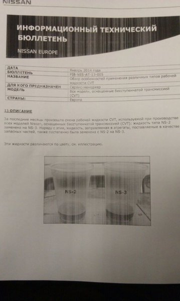

Кстати, есть информационный бюллетень PIB-NES-AT-13-005 от Ниссан Европа по отличиям NS-2 и NS-3. Но не могу его найти и вытащить целиком. Только обрывки...
Сообщений: 764
Ср фев 27, 2013 09:40:53
Откуда: Киев , Оболонь
Cash on hand: 111.97
Благодарил (а): 133 раз.
Поблагодарили: 196 раз.
Авто: Daewoo!
Пункты репутации: 46
Re: ТО 120
Сообщение Alexsoff » Чт мар 03, 2016 18:00:03
и это подходит
и вот это...
