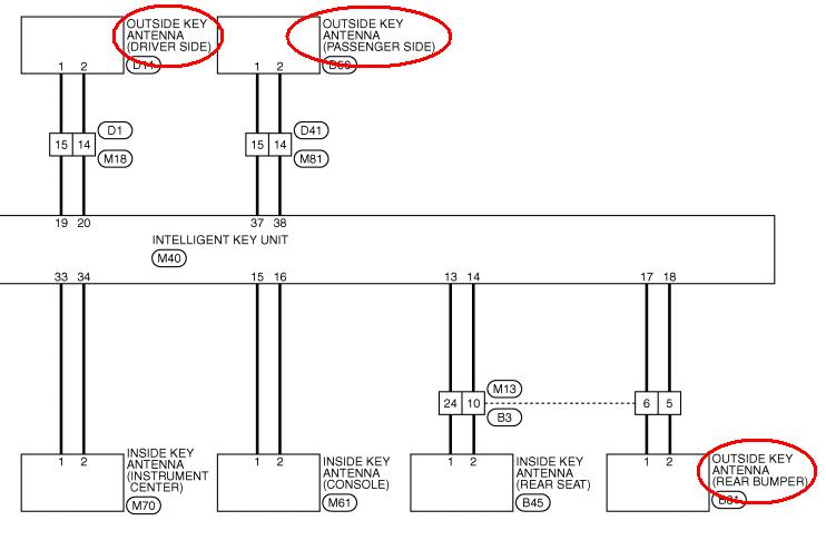

ДВОЙНЯШКИ писал(а):У нас антенн в ручках передних дверей нет.
Как это нет? По ЕСМ есть, да и по логике работы тоже есть...
Так вроде только в салоне... Но могу и ошибаться.
Сообщение oreh » Пн фев 15, 2010 13:33:15
ДВОЙНЯШКИ писал(а):
Ошибаешься, еслибы была только в салоне, то авто не могло бы определить к какой двери ты подошел
Не говоря уже о малом радиусе действия, усугубленном экранированием кузовом

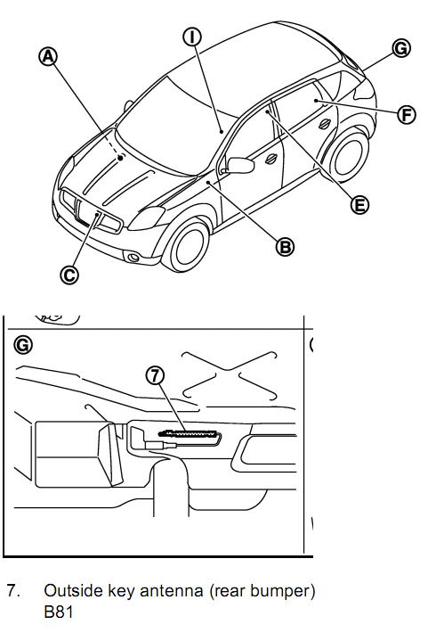

Сообщение armit » Пн фев 15, 2010 13:54:00
В моем английском сервис мануале выглядит вот так:
Позиция 10 - антенна боковой двери D11.
По поводу задней двери, позиция 12 говорит о "кнопке запроса задней двери D187". Но чтобы запросить, надо идентифицировать ключ, а где антена? Этого не сказано.

Сообщение oreh » Пн фев 15, 2010 14:06:20
armit
Все правильно, такая картинка у нас тоже есть (мы пользуемся такимже ЕСМ на ангицком языке)
Но там же (DLK-26) есть и такое:
Сообщение ДВОЙНЯШКИ » Пн фев 15, 2010 15:34:37
Уговорили :)

Сообщение armit » Пн фев 15, 2010 16:03:27
oreh писал(а):Но там же (DLK-26) есть и такое:
Вот оно, каково с Академиком дело иметь! Спасибо, а я не докопался!
Мои голландские оболдуи, стало быть, не то меняли. Хорошо хоть по гарантии. Ладно, наеду на них в след. раз.
