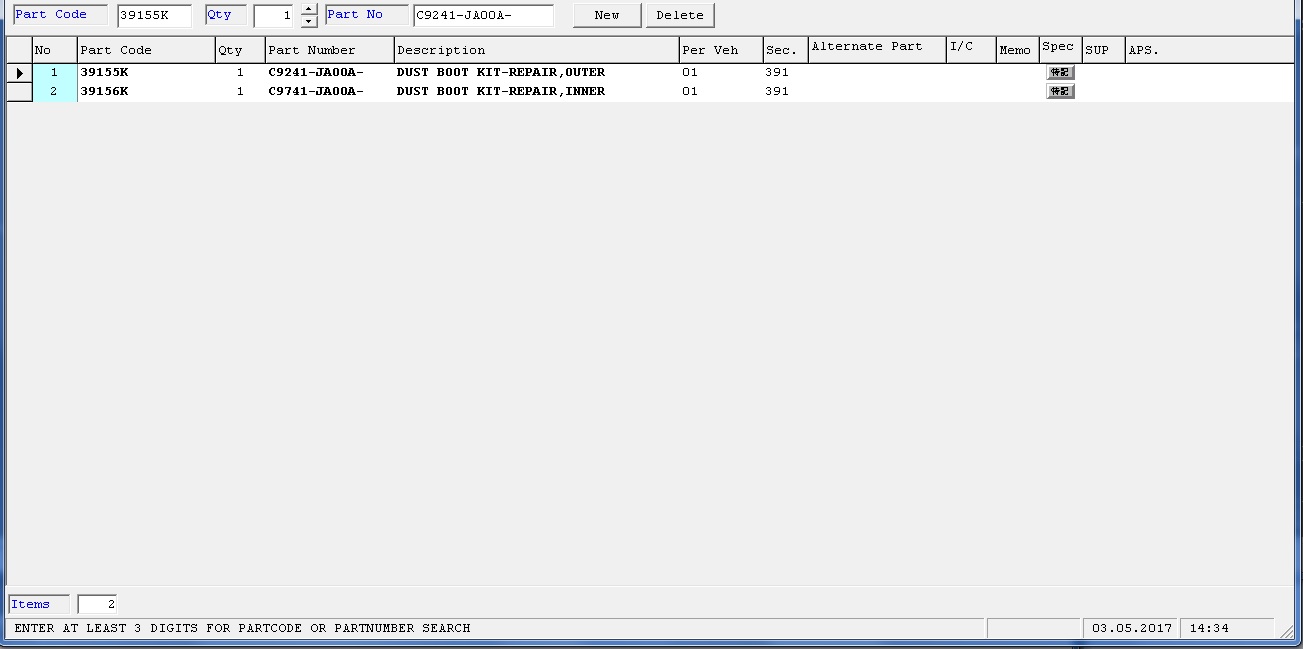

Re: Пыльник шруса
Добавлено: Ср май 03, 2017 13:37:57
mig7 писал(а):C9741JD02B NISSAN C9741JD0JB NISSAN VKJP8336 SKF VKJP8335 SKF я так понимаю это левые и правые пыльники? или нет
А чем левый пыльник отличается от правого пыльника?
Может быть внешний и внутренний?
Будешь гадать до тех пор, пока не забъёшь VIN своей машинки в FAST.
У меня выдаёт так:
