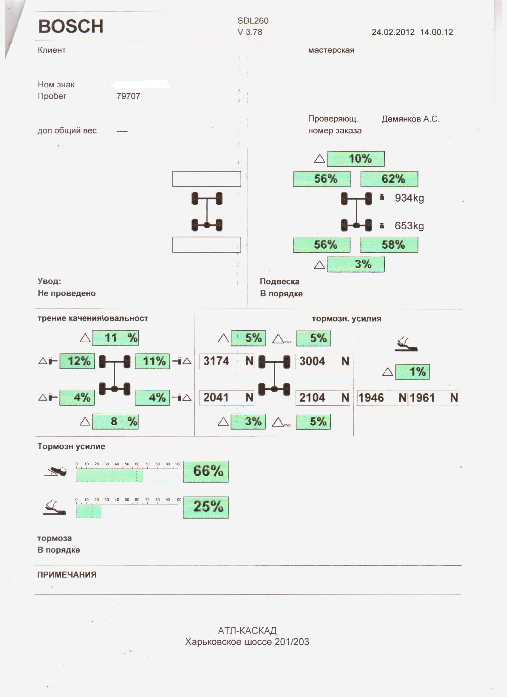

Ребята, а может ктото выложить распечатку наподобие вот этой ?
чтоб посмотреть какие там параметры меряют и т.д.
Да и вообще сколько должно быть износ амиков чтоб их поменяли по гарантии?

Это ж сервис не Ниссан, да ? нашел уже.. эт в конце харьковского шоссе сервис..
жаль что довольно убогая диагностика.. только проценты..
Если б там показало тайминги и усилие в кгс... былоб гораздо информативнее..
