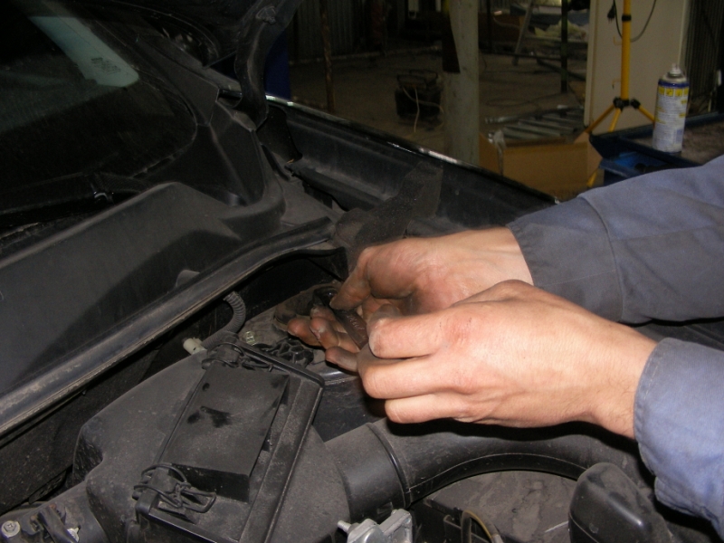

Вращая плоскости опорника в руках, слышим неприятное пошкрябывание песочка внутри. Значит, хр-хр был не за горами. Открываем и оху... ох удивляемся сильно:
Капля смазки в благородном окружении песка

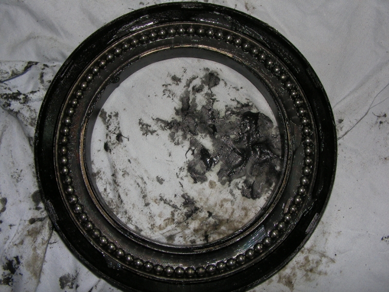

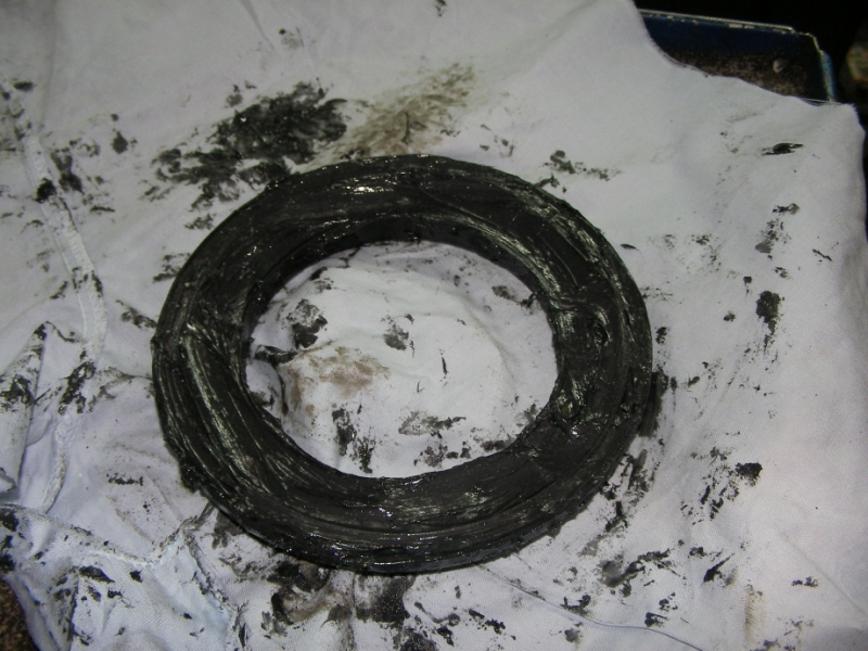

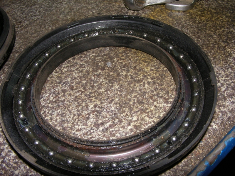

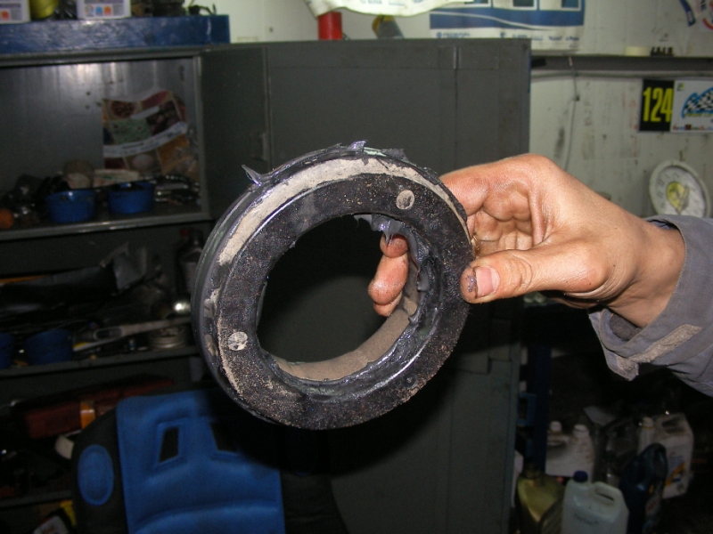

Всё протираем-вымываем, вынимаем шарики из сепараторов, сепараторы в мусорник.
Чтобы шарики немного прилипали на своё место, слегка смазываем место укладки смазкой, у нас была такая:
К имеющимся 30 шарикам одного опорника добавляем ещё 46 таких же (диаметр 4,8 мм)
Обильно закрываем их смазкой
И защёлкиваем корпус опорника, чтобы аж смазка полезла немного наружу
