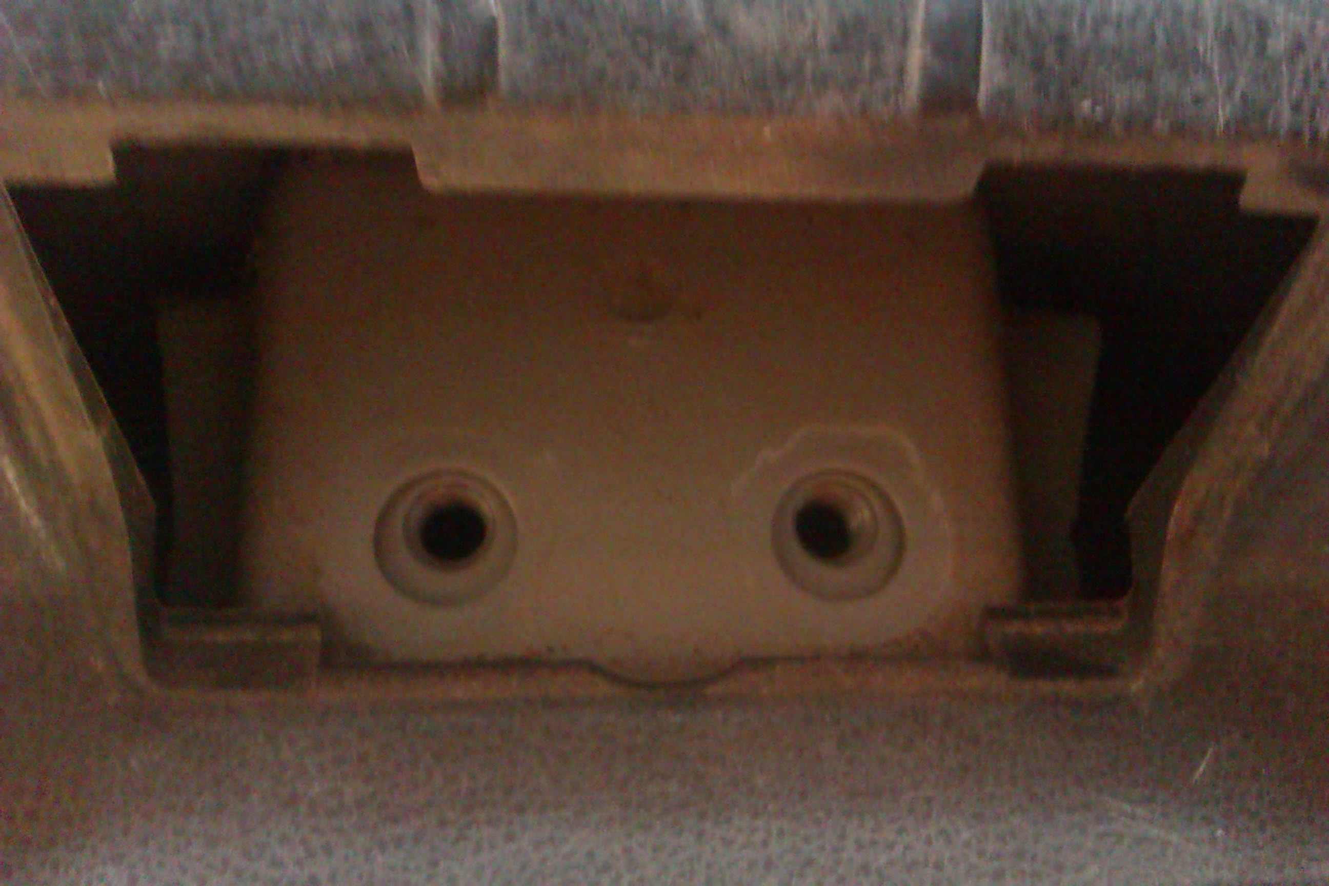

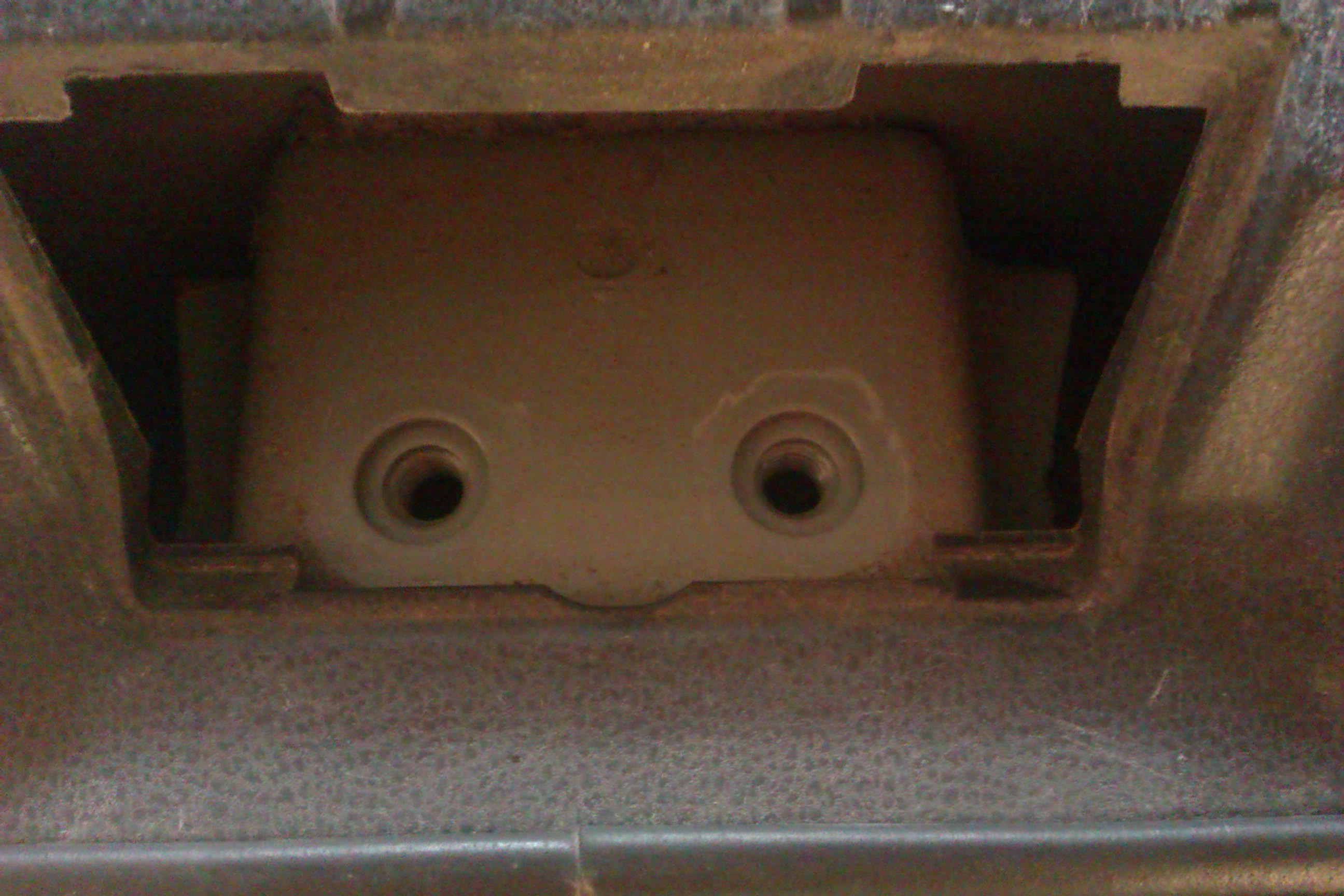

В общем решил разобраться с неплотно закрывающимися и просевшими передними дверьми.
И обнаружил что петли всех дверей, в т.ч. багажника, можно двигать вверх-вниз и влево-вправо.
Откручиваем петлю и видим, что она крепится не жестко к кузову, а через проставку, которую можно двигать, засунув в отверствие например отвертку. Или можно даже не откручивать петлю, а ослабить винты ее крепления и скорректировать положение петли молотком, после чего винты затянуть.
Вот например регулировка петли замка двери багажника.
Снял петлю и вижу начальное положение дырок с резьбой - посередине:
После чего подвинул их от себя:
Результат - крышка багажника закрывается плотнее, изолентой скобу больше не нужно обматывать, чтобы не скрипело.

Единственное...Не будут шляпки винтов, при тугом затягивание ставить пластину "на место"?
Re: Стоп изолента, петли дверей регулируются!
Добавлено: Вс сен 11, 2016 08:25:44
Сигналкин писал(а):Не будут шляпки винтов, при тугом затягивание ставить пластину "на место"?
Нет. При затягивании шляпки винтов могут двигать только петлю, пластина не двигается а тянется в сторону затягивания, т.е. на винт.

oleg_t писал(а):можно даже не откручивать петлю, а ослабить винты ее крепления и скорректировать положение петли молотком
Только бить не по скобе, а по корпусу.

oleg_t, скобы регулируются, это, собственно, описано и в сервис мануале, но... насколько я помню уже когда-то это все обсуждали и регулировка не дает гарантии отсутствия звуков (нет золотой середины между нет стуку и легкостью открывания (хотя, может, для багажника это не так актуально)), сам ниссан, позднее, сменил конструкцию замка, и, в принципе, кто был на гарантии, мог, при желании, добиться замены замка. Не думаю, что, если бы было просто подрегулировать скобы, кто-то что-то чесалсябы сильно и, тем более, менял по гарантии (или мотал изоленту, так тоже лечили официалы по жалобам).
