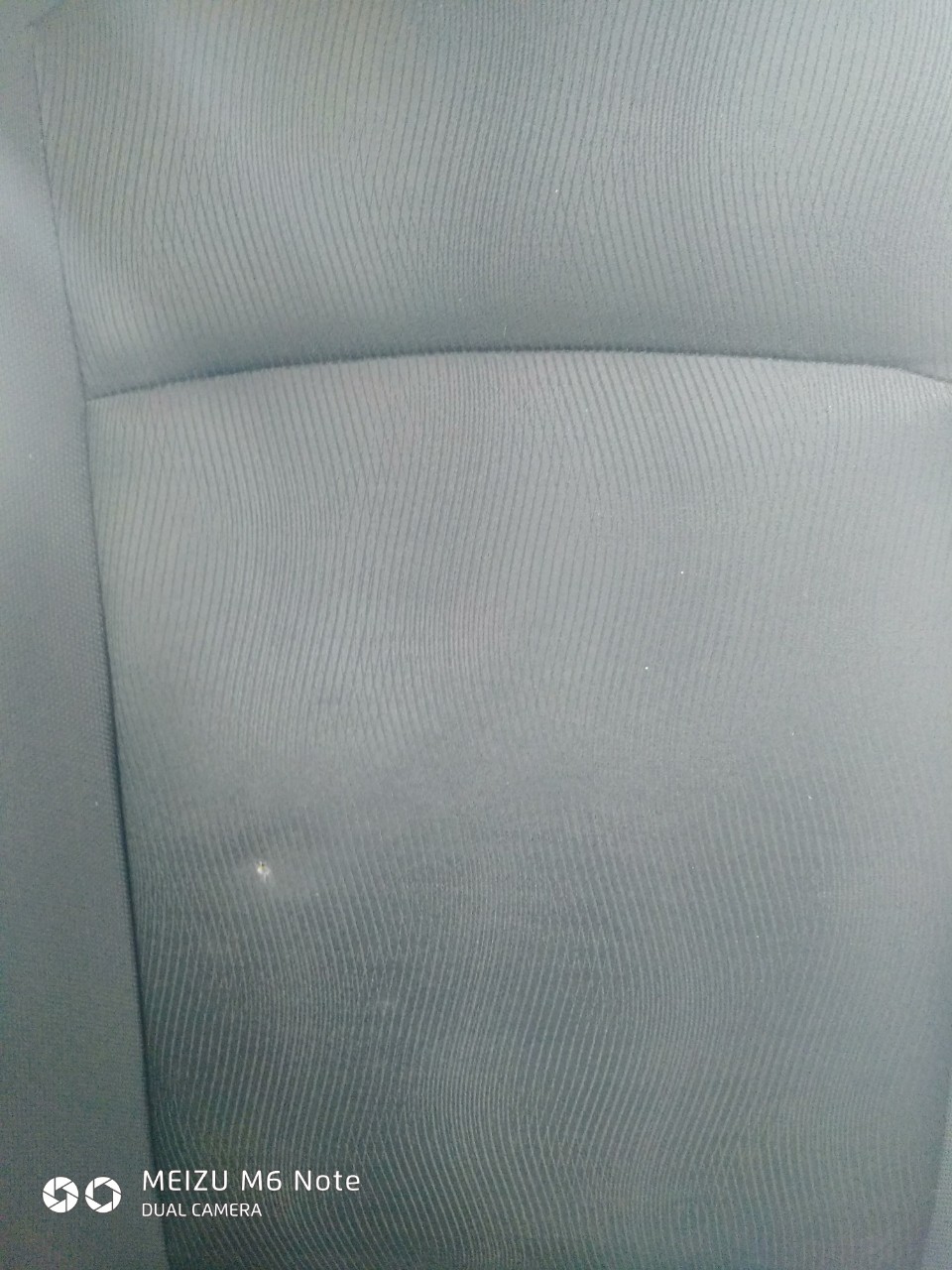

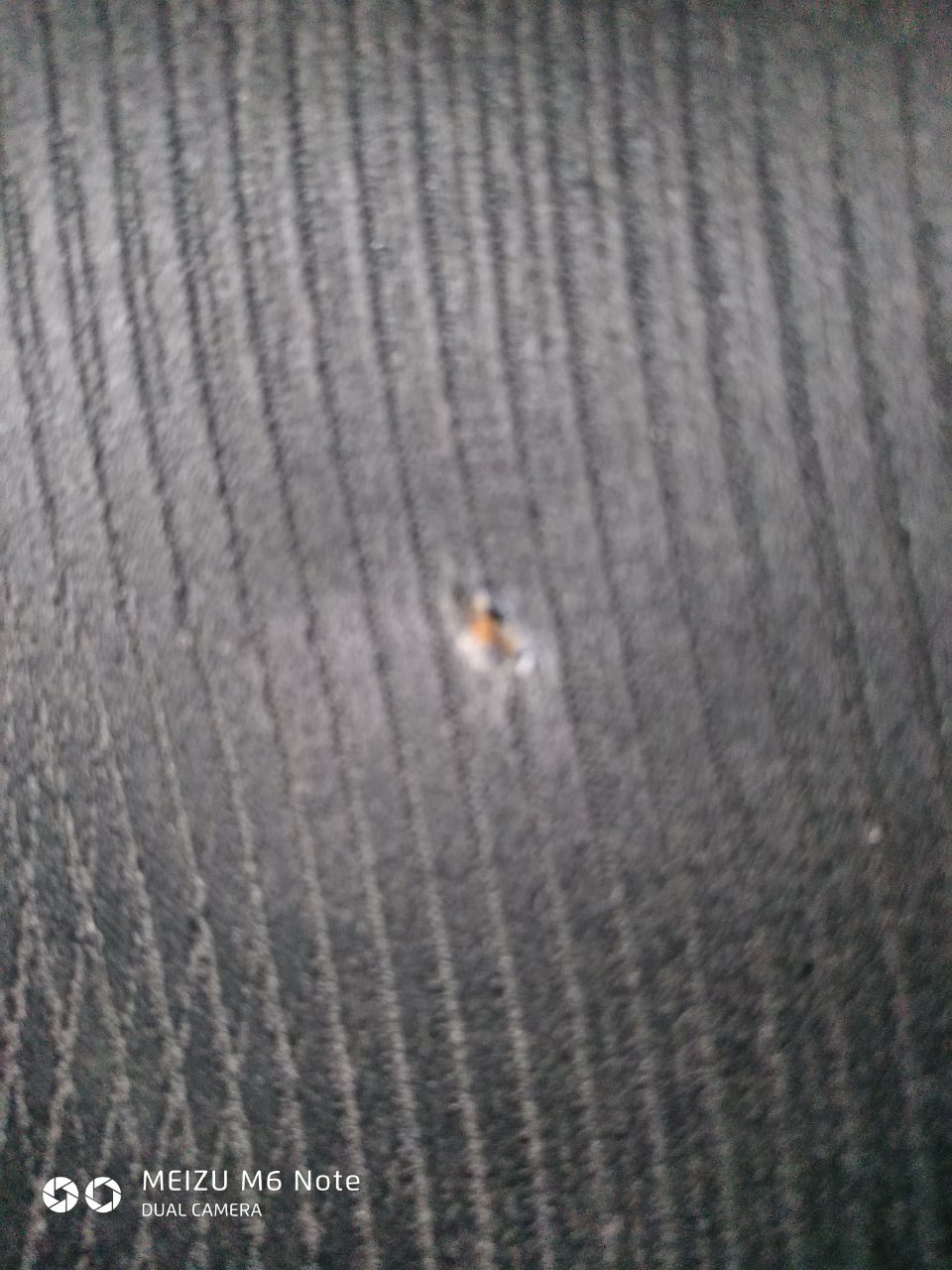

Сообщение URIST » Пт янв 04, 2019 09:59:20
примерно так...
похоже, что нить накала была слишком близко и со временем толи сломалась и проковыряла отверстие...

Сообщение URIST » Пт янв 04, 2019 10:01:47
Torpedo писал(а):
elektron писал(а):Там чо, до красна накаляется?
Похоже да, вместе с предохранителем раскаляется...
URIST писал(а):Куртке хватило...
Это больше похоже на кислоту.
тоже сразу думал что кислота/антифриз/омывайка или пепел от сигареты, но после того как сразу после ремонта куртки снова дырка .. и на той точке на сиденье были "припеченные" перья - сомнения развеялись..

Сообщение STORM » Пт янв 04, 2019 11:22:43
Похоже так и есть. А вообще странное дело. Температура нагревания элемента максимум 46 градусов. Ясно же что куртку и обивку прожгло короткое замыкание на месте излома или прогоревшего насквозь элемента. Почему предохранитель не сработал? Так машина сгорит нафиг. Да и запах должен был быть. Синтетика когда плавиться воняет здорово.

Сообщение mutexx » Пт янв 04, 2019 11:32:38
URIST писал(а):примерно так...
мои мысли не как автомеханика, а как инженера электроника. Отверстие в обшивке сиденья это не следствие протирания, а следствие прогорания. Вариантов вижу два, первый: нить накала частично повреждена от износа, в конкретной точке резко возросло сопротивление нити, что и вызывает ее локальный перегрев. Второй: нить накала трется какой-то металлической частью основания кресла и через поверженную изоляцию касается ее, что тоже может вызывать локальный перегрев. Первый вариант мне кажется более вероятным, в любом случае, сам ремонт не сложный - восстановление целостности нити паяльником и ее изоляция. Хотя если греется предохранитель, тогда вероятнее второй вариант, ток течет по короткому участку, общее сопротивление нити упало сеть перегружается, но в этом случае должно работать (греться) только часть сидушки. Главная же проблема ремонта это добраться до самой нити, для этого нужно разобрать обшивку сиденья, а это ИМХО не просто. К сожалению все эти рассуждения носят теоретический и практикой не подтверждены.
