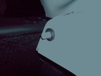

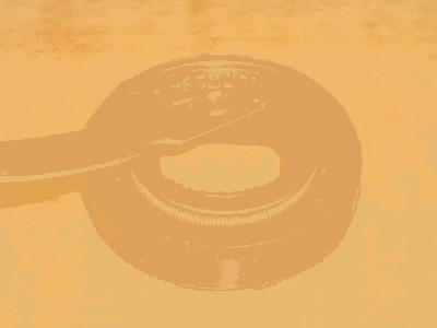

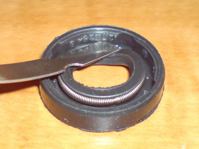

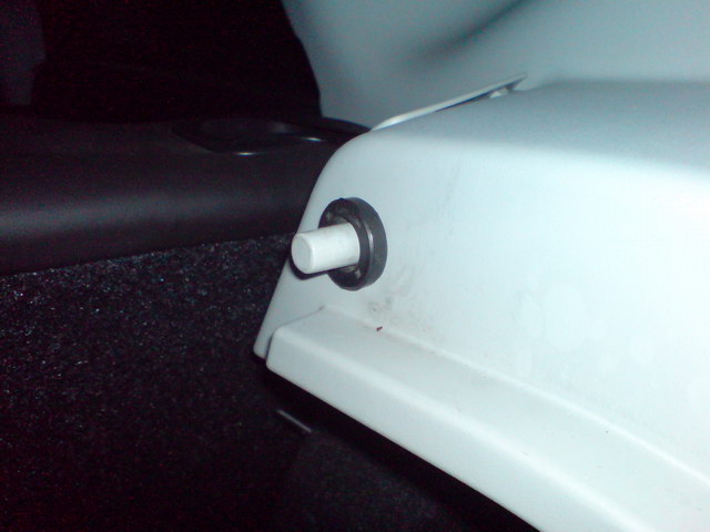

Сообщение AnD345 » Ср янв 16, 2008 06:41:58
TIMUR писал(а):И всё-таки пришлось её применить методом обмотки матерчатой изолентой усиков задней полки( уж больно она гуляла в гнёздах)....
Вот такой "колхоз" решил проблему осевого перемещения.
Купил в магазине пару первых попавшихся на глаза подходящих по размеру сальников. От какой машины не знаю. Размер тех, что купил: 12,7х26х6.
Сальник: 12,7х26х6
Общий вид усика

Сообщение PSYcho » Ср янв 16, 2008 08:32:33
Я наверное с утра туплю... Просто одеть сальник на усик?
DOC
Сообщений: 1521
Пн мар 05, 2007 19:55:03
Откуда: Тернополь
Cash on hand: 35.92
Поблагодарили: 61 раз.
Пункты репутации: 85
Сообщение DOC » Ср янв 16, 2008 08:36:24
А в самой полке дополнительные разрезы под сальник делал, или он выполняет функцию фиксации люфта право-лево (судя по следам на сальнике)?

Сообщение Small » Ср янв 16, 2008 08:39:44
AnD345 писал(а):Купил в магазине пару первых попавшихся на глаза подходящих по размеру сальников. От какой машины не знаю. Размер тех, что купил: 12,7х26х6.
Нормальное решение, молодец

Сообщение AnD345 » Ср янв 16, 2008 09:31:55
DOC писал(а):...или он выполняет функцию фиксации люфта право-лево (судя по следам на сальнике)?
Именно так.
Ничего дополнительно не делал. Просто одел на усик... на два усика. :wink:

Сообщение DOC » Ср янв 16, 2008 10:28:08
Именно так.
Это все хорошо, но стук бывает из за большего диаметра отверстия в полке относительно усика, тут-то и помогает метод изоленты.

Сообщение AnD345 » Ср янв 16, 2008 18:35:17
С большим диаметром, да, это я не понял... Я с большим диаметром не сталкивался, только с осевым перемещением.
"Колхоз"?
Это я говорю: вот такой "колхоз" придумал, типа не пинайте сильно если не понравилось. :smile:
