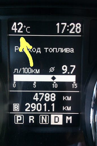

Который меряет температуру за бортом. Он вообще корректно показывает, как думаете?
И где сам датчик расположен? Может ли на него влиять нагрев кузова под солнцем.
Я чего спрашиваю.. вчера датчик показал +42. Причем я ехал. Верить?

Будешь смеяться, но я когда поехал температура была 40.
А потом поднялась. Даже остановился сфотал.
Просто интересно где сам датчик.

В инструкции написано: датчик тем-ры наружного воздуха расположен перед радиатором системы охлаждения. При низкой скорости движения на показания датчика могут оказывать влияние тепло от двигателя, тепло, отражаемое от поверхности дороги и тепло выхлопных газов других авто. Это может привести к тому, что показания на дисплее будут отличаться от действительной температуры наружного воздуха. Для компенсации этого явления датчик сконструирован таким образом, что он медленно реагирует на повышение температуры, но быстро реагирует на снижение температуры.
У меня к нему претензий нет.
