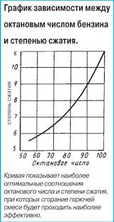

Rost писал(а):Можно спросить насчет 92го бензинуса?? На новый кашкай этот бензин подходит или нет? Двиг 1,6..
очень не желательно. понятно что зальешь 92ой и он поедет, а потом последствия. Фишка в том что у 1,6 высокая степень сжатия топливо воздушной смеси. если интересно гугли, есть таблицы показывающие зависимость степени сжатия и того какой бенз можно заливать. на 2,0 двигле можно лить 92 а вот на 1,6 уже нет.

Ясно.. да.. точно. я как то не подумал про то что выдавили с двигла мощи за счет поджатия. Тогда выходит что гольфовский движок 102лс более расположен к 92му бензосу.. И также и лансер 9й тож.. А вот уже аурис с его 132 лошадины на 1,6 моторе эт уже надо наверное 98й лить что ли?? Или турбированые 1,2 сеатовские с 120л.с.. тоже..

Сообщение Шульга » Вт ноя 06, 2012 18:06:32
Изображениевот график зависимости. берешь мурзилку или гугль и находишь степень сжатия на свой тип двигателя смотришь на график и видишь какой бенз тебе подходит.
