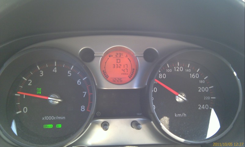

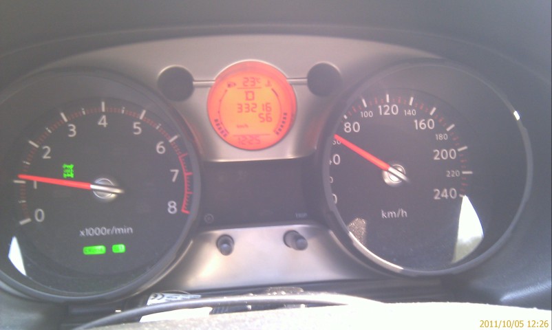

Позавчерашний эксперимент на той же дороге: режим вариатора "авто", все электропотребители отключены, круиз выставлен на 60 км/ч, ехал-медитировал 27 км, из-за трёх крутых поворотов сбрасывал скорость, поэтому средняя 56 км/ч. Итог на финише - 4,7 литра на сотню. До чистки форсунок в прошлом году показывало 5,0 л. По твоей логике, в режиме 2wd должно тогда быть 3,7 л, но за такой расход на 2-литровом обычном движке могут и Нобелевскую премию дать :)
Расход на финише:
Длина пути в км:
Средняя скорость в км/ч:

Сэнсэй писал(а):BIS
Я в той теме про расход много писал, делал чистые эксперименты при одинаковых условиях на одной и той же дороге. Вывод: при нормальном состоянии асфальта расход одинаков для 2wd и auto. Вот по раскисшему полю покататься - там да, автоподключение будет всё время, вот и расход подрастёт.
Мого быть. Не буду спорить.
Просто я из той темки сдалал вывод что машины с ведущим задним мостом и без оного потребляют по разному. Насчет включения автомата таки да разныцы нет.
Просто там экселька была с данными разных машин. А разные люди по разному давят на тапку. Утверждать что-то конечно сложно, но такое у меня впечетление сложилось после просмотра той таблички.
