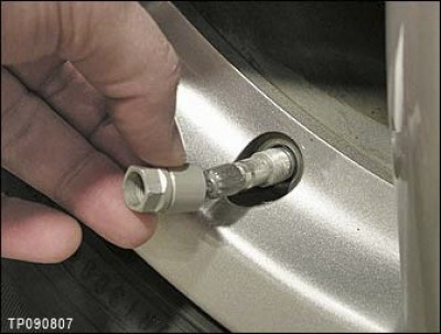

Сообщение Torpedo » Ср июн 30, 2010 11:26:08
AnD345 писал(а):Это для америки всё красиво, информация открытая.
Точно, очень понравилась вот эта производственная программа:
