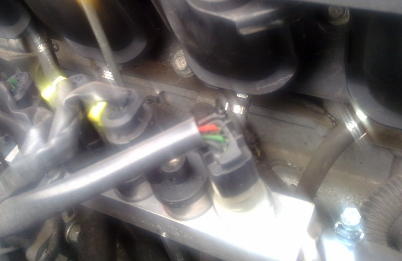

Bober писал(а):himera_neo
есть небольшая просьба если не затруднит, можешь еще сфоткать у себя как засверлены штуцера в коллектор?
вот типа как Sheyk фоткал у себя (первое фото)
(интересно - засверлено тоже в ребра или выше в ровную часть... ?)
http://qashqai-club.com/bb3/viewtopic.p ... 45#p245105
У меня хоть и не БРС, но засверлено также, как на фото. Скажу больше - стенки коллектора очень тонкие, если засверлиться в ровный участок, то форсунка со временем разболтается и начнет подсасывать воздух. А если в ребро - там крепче сидит. Но даже при посадке на ребро мне дополнительно в месте посадки эпоксидной смолой заливали. Расход по городу 12 - 12,5.

Amen писал(а):У меня хоть и не БРС, но засверлено также, как на фото. Скажу больше - стенки коллектора очень тонкие, если засверлиться в ровный участок, то форсунка со временем разболтается и начнет подсасывать воздух. А если в ребро - там крепче сидит. Но даже при посадке на ребро мне дополнительно в месте посадки эпоксидной смолой заливали. Расход по городу 12 - 12,5.
хммм; ну тогда вообще не понимаю (ибо про то что засверлено не так - это был последний аргумент по поводу большого расхода)
а двигатель какой и коробка с таким расходом?
отвечу за него т.к. ставили в одном месте в одно и то же время и предположу что засверливали одинаково
п.с. сорри за качество снимал мобильником
