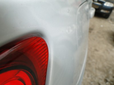

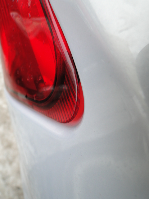

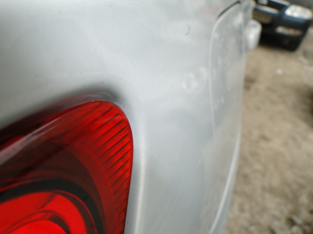

На днях поменял у официалов наружный задний фонарь.
В новом фонаре уголок стал "оттопыриваться".
Если родные фонари "вдавлены" на ~3 мм в корпус авто, но новый стоит заподлицо. А до этого на СТО пытались поставить такой, который "торчал" от корпуса на ~2 мм.
Скажите, кто-нибудь сталкивался с такой проблемой?

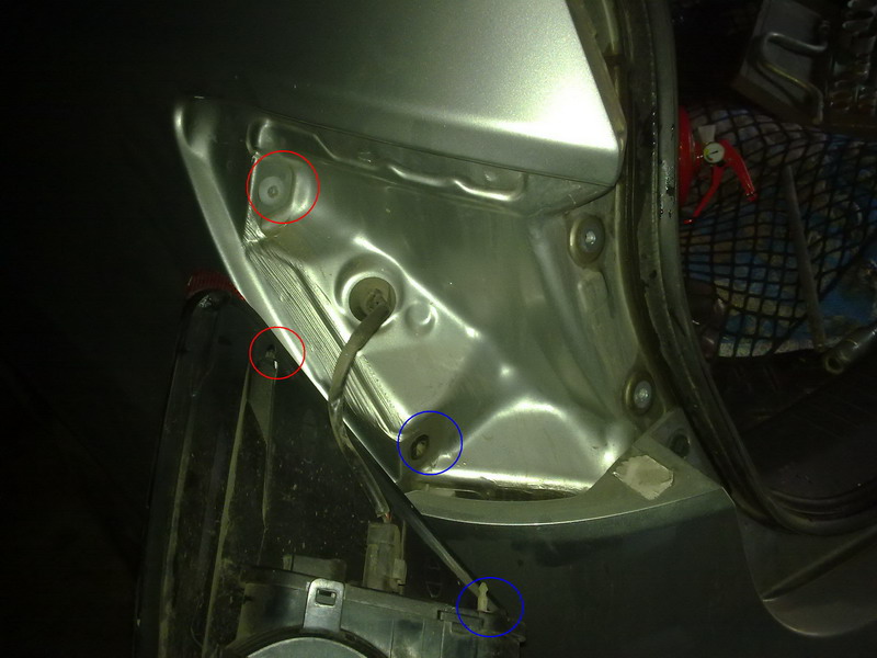

А не сломали ли тебе штырьки при установки фонаря? Если ими не попасть в прорезиненные дырки при установке, то может и оттопыриваться. Вот на этой фотке видны мелкие штырьки и обведены места, куда ими надо попадать. Штырьков всего два.

Вс янв 09, 2011 02:25:17
Нет, штырьки на месте.
Новый фонарь не подошел.
Меряли старый с другой машины - становится как и было, а новый торчит.

Вс янв 09, 2011 10:55:10
Andry
такая выштамповка пластика. это не лечится - только или поставить и забыть или ставить фонарь из другой партии
предложи официалам поставить тебе два новых фонаря, чтобы торчало одинаково с двух сторон)
