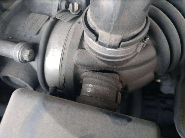

Случайно обратил внимание что вот эта штука "Патрубок воздушного фильтра 16576JD200" - порван в нескольких местах
просто пересохла резина от времени и потрескалась

и еще попутно вопрос
может быть такое что под одним кодом , в данном случае (16576JD200), оригинал/неоригинал и разная комплектация? (ну там с хомутами и без и тп) ?
ПыСы : на ТопсАвто назвали цену этой детали 90$ и срок до 3 недель из Эмиратов.
а по коду вижу кучу сайтов в Украине (и Ехист в том числе) выдают цену от 1400 грн ( что в 1,5 раза дешевле)
непонятно , как так.. :roll:

Точно, есть такая проблема: https://www.drive2.ru/l/479785643749146725/
Bober писал(а):может быть такое что под одним кодом , в данном случае (16576JD200), оригинал/неоригинал и разная комплектация? (ну там с хомутами и без и тп) ?
Нет. Походу есть только оригинал, и судя по фоткам новой запчасти - идет с хомутами.
Bober писал(а):непонятно , как так.. :roll:
Запчасть спросом не пользуется, видно поставщик завез в Украину, а продать не может, вот и скинули цену.
Я для покупок того что есть в Украине, предпочитаю сайт https://dsvavto.ua
Если под заказ из-за границы - https://www.72.ua/

Может самому прикупить, пока цена хорошая? #-o

Посмотрел у себя - пока намеков на разрывы нет.
С покупкой повременим...

Сообщение Aleksey » Пн сен 30, 2019 08:28:43
Стоимость патрубка оригинал - 1460 грн.

Aleksey, хомуты в комплекте?

Сообщение Aleksey » Вт окт 01, 2019 10:45:33
Да

Сообщение Bober » Вт окт 01, 2019 12:03:39
Aleksey писал(а):Стоимость патрубка оригинал - 1460 грн.
так и есть, взял в Киеве оригинал за такую цену, (странно что ТопсАвто не смогли предложить такой вариант)
старый патрубок совсем порвался
ПыСы
замена своими силами заняла минут 5 )

Сообщение oleg_t » Вт окт 01, 2019 12:14:52
Я думаю что не помешает на очередном ТО еще заслонку дросселя почистить.

Сообщение Aleksey » Сб окт 12, 2019 18:20:02
С дросселем осторожно, потом тяжело правильно откалибровать, особенно на моторах 1,6, они нежные

Сообщение qwertyua » Ср окт 16, 2019 23:20:33
Aleksey писал(а):С дросселем осторожно, потом тяжело правильно откалибровать, особенно на моторах 1,6, они нежные
Тяжело - это не то слово...
