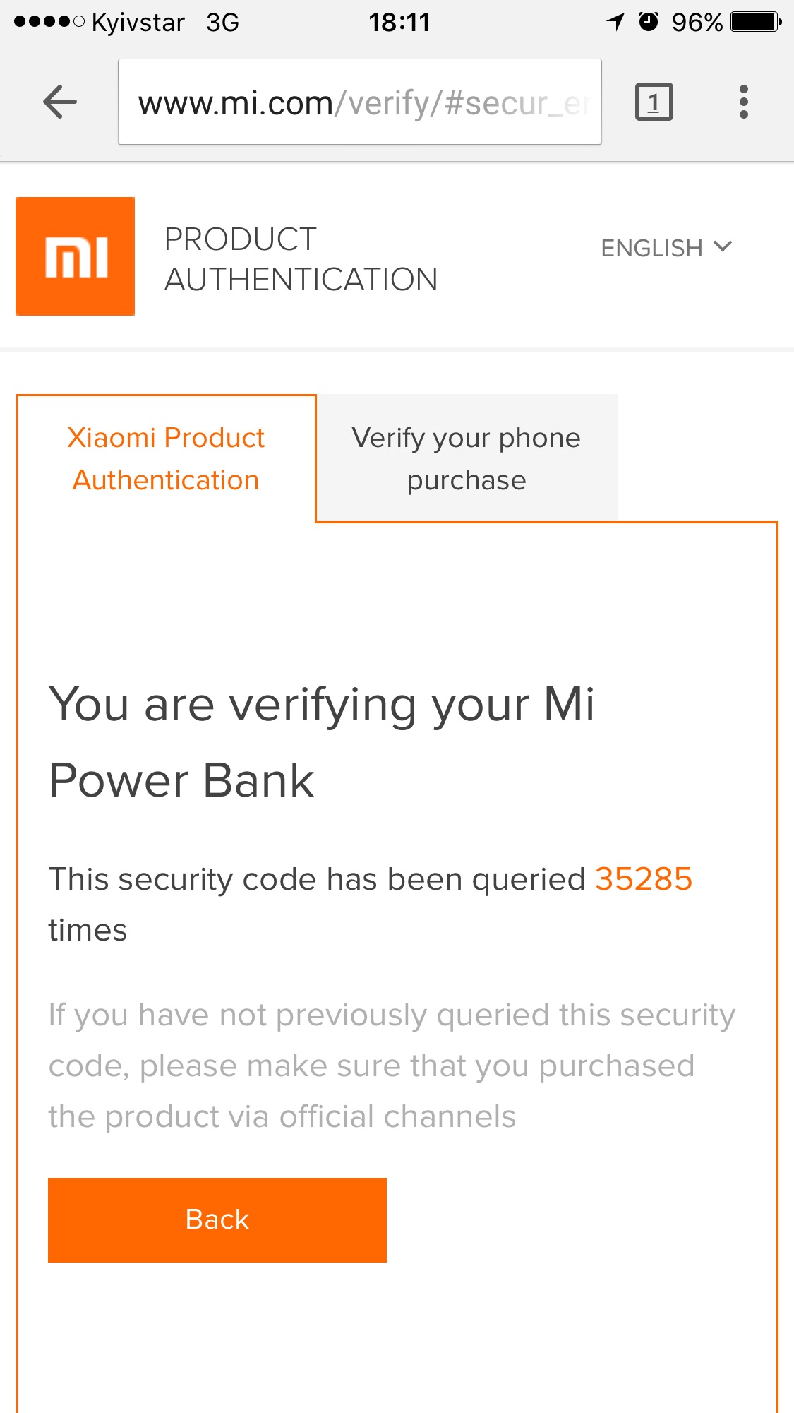

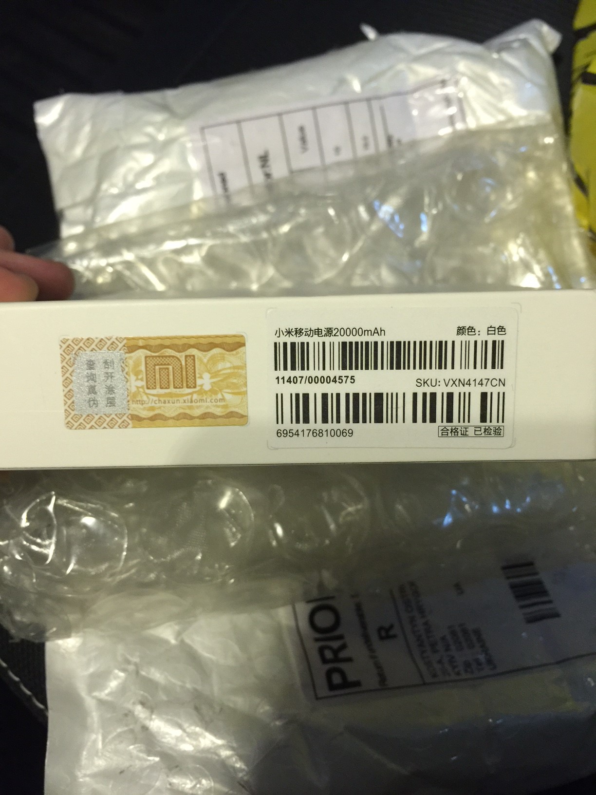

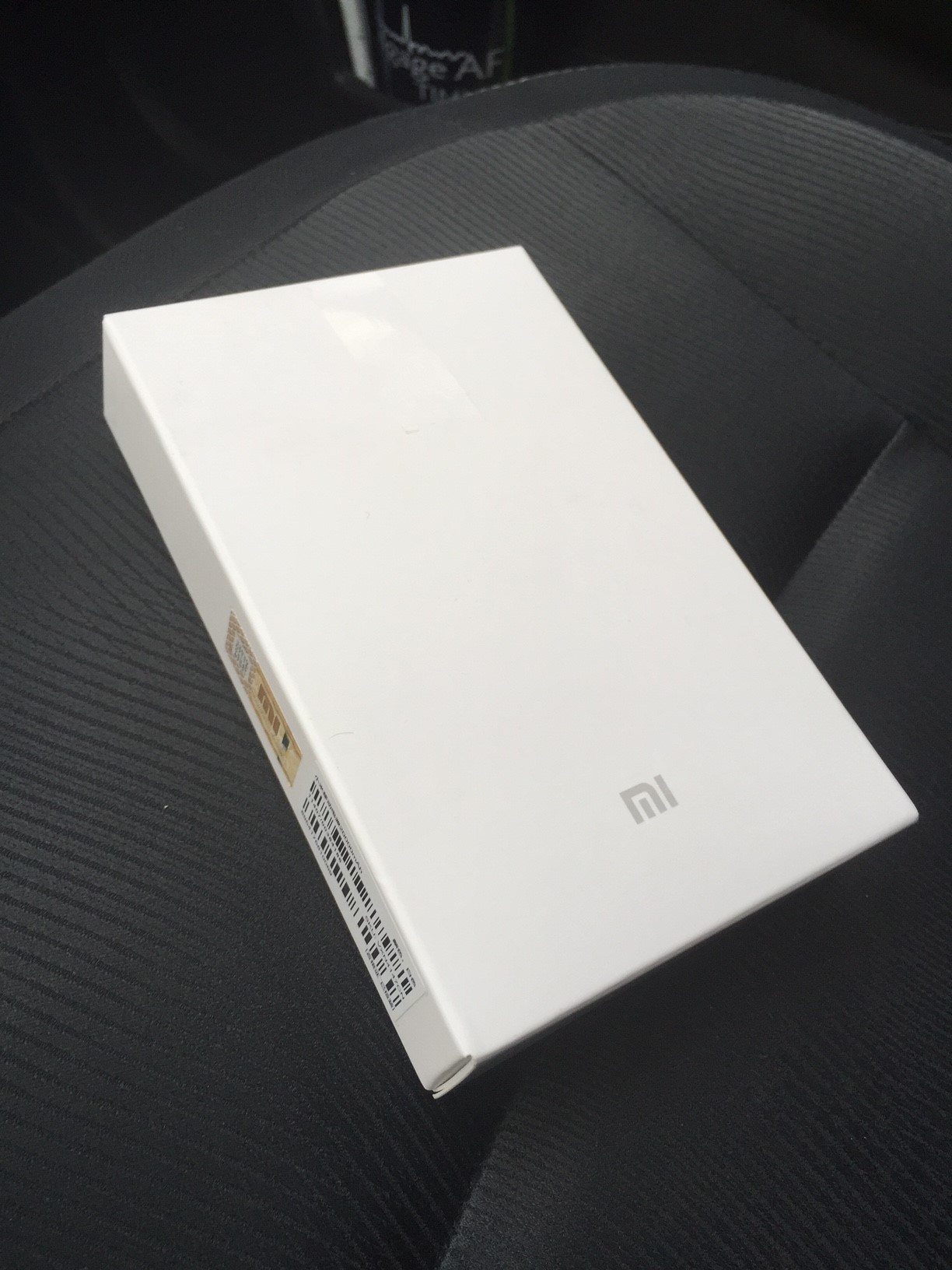

1. Проверка кода аутентичности на сайте производителя в случае оригинала прошла успешно - со второй попытки включилась защита от клонов. На фейк система сказала, что я 35000 какой-то там, кто делает запрос, хотя на коробочке аккуратно была приклеена марочка с защитным слоем над уникальным кодом. Сами коробки, кстати сказать, почти идентичны, не считая того, что картон оригинальной упаковки потолще, а сверху то ли ламинирован матовой плёнкой, то ли ещё как укрыт, но по тактильным ощущениям напоминает коробки Apple. В остальном - этикетки и штрих-коды практически идентичны. Единственное, что я заметил, - это наличие металлической полоски на марке с кодом у оригинала, ка кна банкнотах евро. На фейковой коробке она отсутствует.
Коробка с фейком - картон тоньше и мелованный, у оригинала - толще и ламинирован матовой плёнкой или пластиком.
Коды на коробке с подделкой.

Проверка аутентичности фейковой банки.

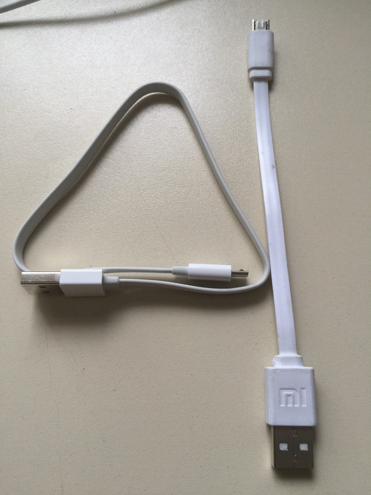

2. Первое отличие комплектации - шнурок. Оригинальный имеет длину 31 см, пластиковые корпуса штекеров и высокие рубашки кабеля. Сам кабель светло-серого цвета и держит форму, на корпусе мини-USB штекера маркировка в виде молнии. Никаких прочих маркировок нет. Фейковый - короткий, ярко белого цвета, очень мягкий и не держит форму, корпуса разъёмов - резиновые с короткими рубашками, на бОльшем - маркировка MI, что само по себе уже 100% признак подделки.
Шнуры в комплекте - фейк справа.

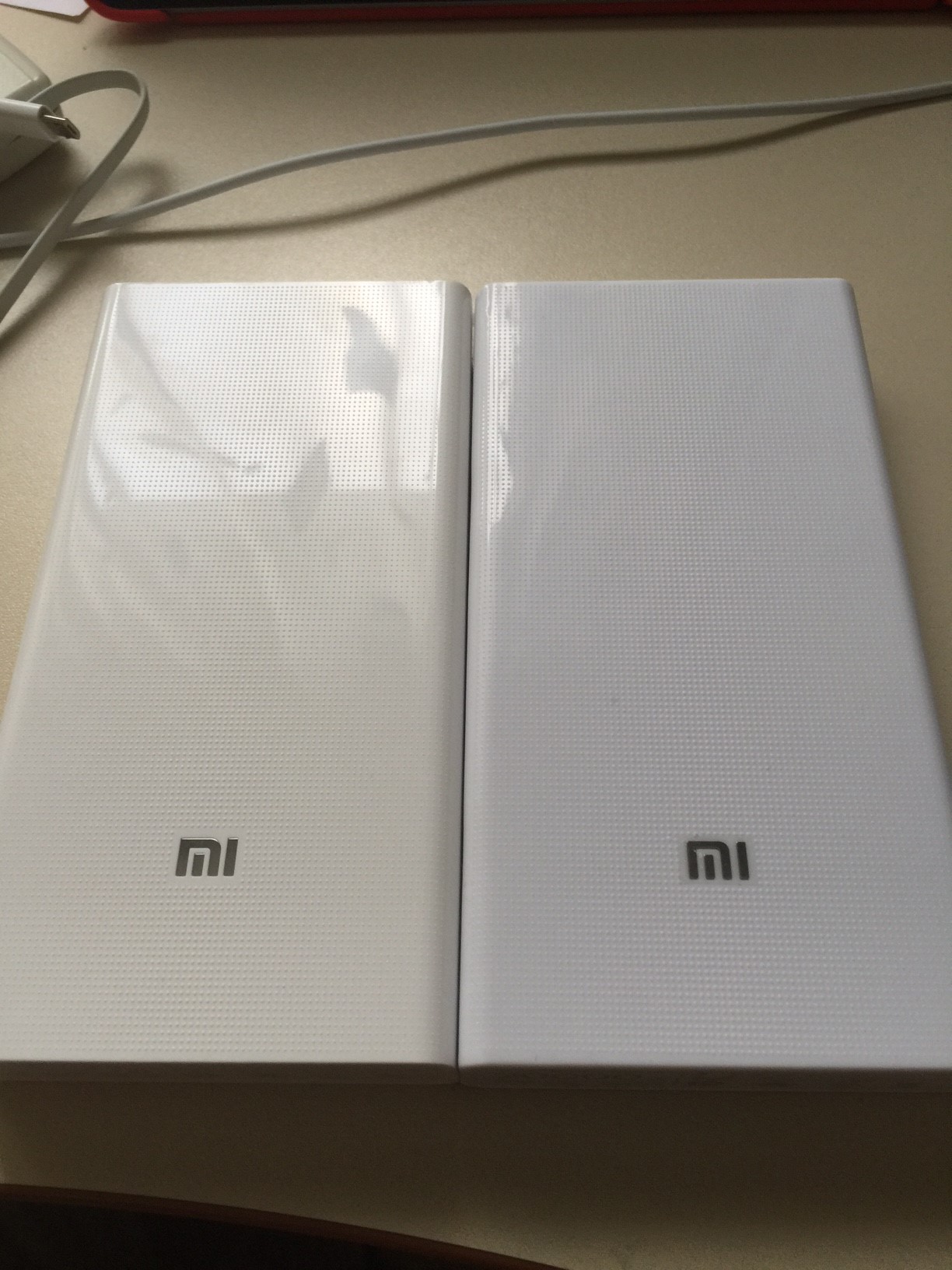

3. Цвет корпуса оргинала - молочный, стыков практически не видно, логотип нанесён более плоско, без прямоуголной выступающей окантовки.
Оригинал слева.

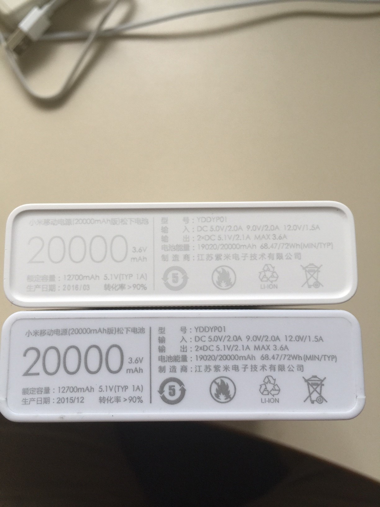

6. На нижнем торце маркировка у фейка более яркая, с клеймом контроля качества и если присмотреться - искривлена по краям.
Торец подделки - яркая надпись с искажением по краям и печатью QC.
Маркировка - оригинал сверху.

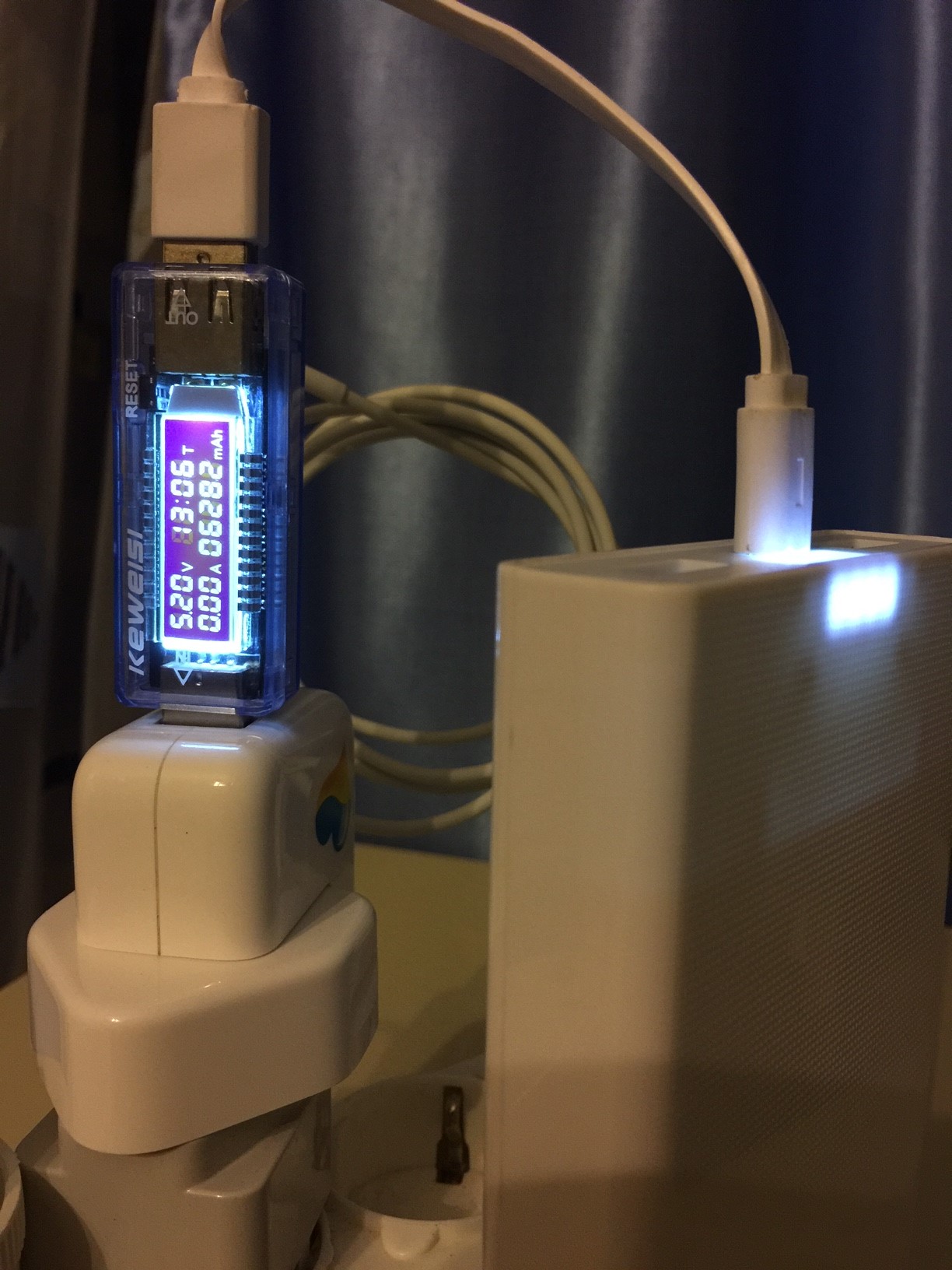

8. Зарядки фейка после нескольких циклов хватило на то, чтобы полностью зарядить Xiaomi Redmi Not 3 сына и мой Apple 6+ примерно наполовину. Из магазина оригинал имел 50% заряда и залил полностью iPad Pro 9,7, мой телефон и парочку электронных книг. Сейчас купил тестер и следующим постом через пару дней выложу результаты ёмкости обоих, а также скорости зарядки. Сейчас поставил фейк, но он, как видно, не поддерживает быстрой зарядки и берёт от зарядки iPad в 5V 2,1A всего 0,79А. За 150 минут набрал всего 1500 мАч.

Я не знаю, какой у Кости тестер. Чтобы более-менее нормально показать настоящую ёмкость, нужно разряжать банки тестером при токе хотя бы 0.5А. Мелкие тестеры этого боятся, т.к. приходится сильно нагреваться в процессе.
Re: Xiaomi Mi Bank 20000 - фейк vs. оригинал
СообщениеДобавлено: Сб июн 25, 2016 20:45:03
Сэнсэй, я свою банку мерял таким:
СообщениеДобавлено: Сб июн 25, 2016 22:35:07
А, понятно, этот тестер как бы проходного типа, т.е. просто фиксит ток-напругу-время, пролетающие через него сквозняком на стороннюю нагрузку. Есть классные зарядки типа Imax B6, ими можно заряжать-мерять-восстанавливать аккумы всех типов и вольтажей без сторонней нагрузки.

У меня тоже самый простой тестер. В принципе, достаточно, чтобы померять, сколько получила банка и сколько суммарно отдала до полного разряда. К тому же, схема оригинала вроде как имеет защиту от перелива и не даёт разряжаться при неиспользовании.
Итак, тестим заливку:
1. Оригинальная банка из упаковки была заряжена на примерно 50%. После полной разрядки зарядил её ЗУ от iPad с выходным током до 2А. Удалось вместить 17600 мА , что даже больше того, что говорит производитель - примерно 85% от заявленного (20000 мА х 0,85 = 17000 мА), со второго раза взяла чуть меньше - 17250 мА.
2. Результат фейка довольно плачевен.
Теперь померяю отдачу после полной зарядки банки. Для полноты картинки. :wink:
