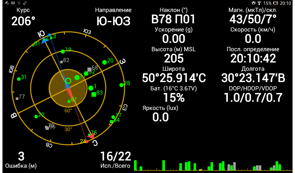

Скриншот сделан на балконе, где раньше захват происходил очень долго кол. спутников в работе не привышало 3-4, точность была в районе 25-35 метров.
Для сравнения в той же точке Sony Xperia
Результатом более чем доволен.
