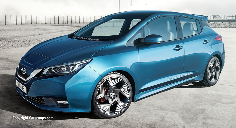

Новий Nissan Leaf 2018 готують до прем’єри на автосалоні у Франкфурті. Електромобіль Ніссан надійде в продаж з грудня. Шпигунські знімки закамуфльованих прототипів дають зрозуміти, що Nissan Leaf другого покоління відрізнятиметься більш виразним дизайном у дусі нового Nissan Micra 2017.За попередніми даними, потужність електромотора збільшиться приблизно до 135 к. с., що дасть змогу розганятися до 100 км/год за 7,5с. На вибір запропонують дві модифікації. Базовий варіант з акумуляторною батареєю на 40 кВт∙год передбачатиме запас ходу в 320-330 км, а версія з батареєю на 60 кВт∙год зможе проїхати 500 км без підзарядки.Купити Nissan Leaf 2018 в базовому виконанні можна буде за 30 тис. євро, а от варіант з більш ємною батареєю обійдеться приблизно в 35-36 тис. євро. Також стало відомо, що новий електромобіль Nissan отримає як опцію систему автономного руху ProPilot.
Источник: https://www.autocentre.ua/ua/news/novin ... 54000.html © Autocentre.ua
